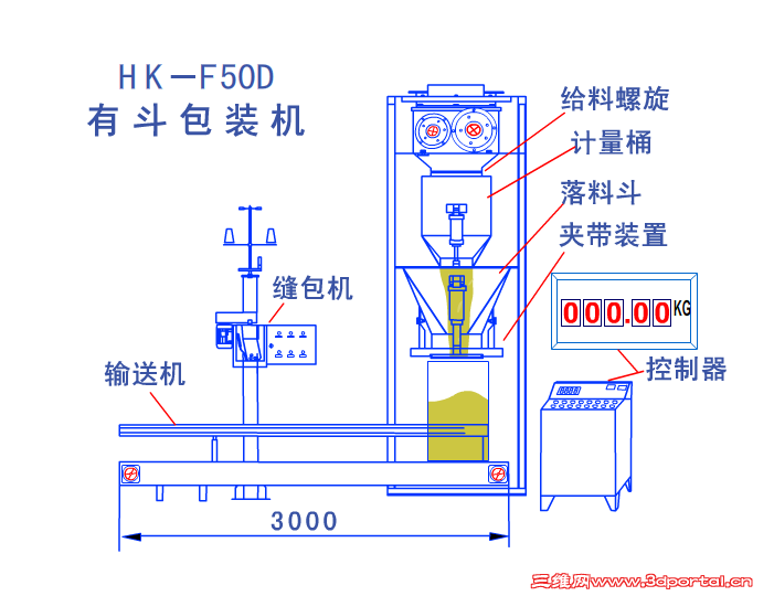

发表于 2014-9-6 15:08:49 | 显示全部楼层 |阅读模式 来自: 中国上海
11.PNG * E+ g" O" v" A
; o' t; t2 o" E& ?最近设计一台自动包装秤重机如附件类同,不知道怎么完成秤重,需求为25kg  c/t:暂时没有要求  有做自动包装机的大侠们 帮个忙。要是可以分享点资料就更完美了  1 B9 l1 ]. U' e: x0 r& R  K
; `* w- x* @. o% g0 ?! D
先谢谢大家了........

精度多少?
发表于 2014-9-6 22:33:48 | 显示全部楼层 来自: 中国浙江宁波
称的是什么材料啊 ?节拍(一分钟几个),精度?????
发表于 2014-9-7 09:02:22 | 显示全部楼层 来自: 中国山西太原
此包装机构的关键部件是计量筒,它与称重装轩相连,调试方法是将包装成的袋子再实际称重,若误差超过允许范围,由控制台调整给料螺旋转速,达到增减物料的目的。调整完后就可相对稳定运行。

 楼主| 发表于 2014-9-9 08:09:24 | 显示全部楼层 来自: 中国上海
pengzhiping 发表于 2014-9-6 17:19 static/image/common/back.gif4 Y) Q( t' q5 Y6 _* U1 H0 g" B
精度多少?
4 Y* S" n5 K. z  Z* w, l' w* z+/-20g 其余都不重要,我想知道称重
 楼主| 发表于 2014-9-9 08:10:37 | 显示全部楼层 来自: 中国上海
jianfeng201 发表于 2014-9-6 22:33 static/image/common/back.gif  h+ A. q% T1 d: v
, X4 |3 F* [: C& s材料想塑胶粒一样的,差不多.时间是看我们怎么做,没有要求。20G精度

发表于 2014-9-29 09:00:05 | 显示全部楼层 来自: 中国辽宁沈阳
现在有电子皮带秤、其它电子称均可以,误差可调。你可以到面粉厂、水泥厂参观学习一下,与你的生产线类似。
发表于 2014-10-6 11:48:14 | 显示全部楼层 来自: 中国山东潍坊
既然要称重,那么计量斗就不需要,到市场上买个电子皮带秤,秤的信号控制给料装置,运行过程中达到需要重量后,给料停止,料包传送至缝包机就可
发表于 2014-10-7 14:18:42 | 显示全部楼层 来自: 中国山东潍坊
皮带电子秤有自动称重和传输作用,我们共计买过三台,都装到自主开发的自动化设备上使用,我们研发的自动包装自动称重设备,误差要求0.6g
