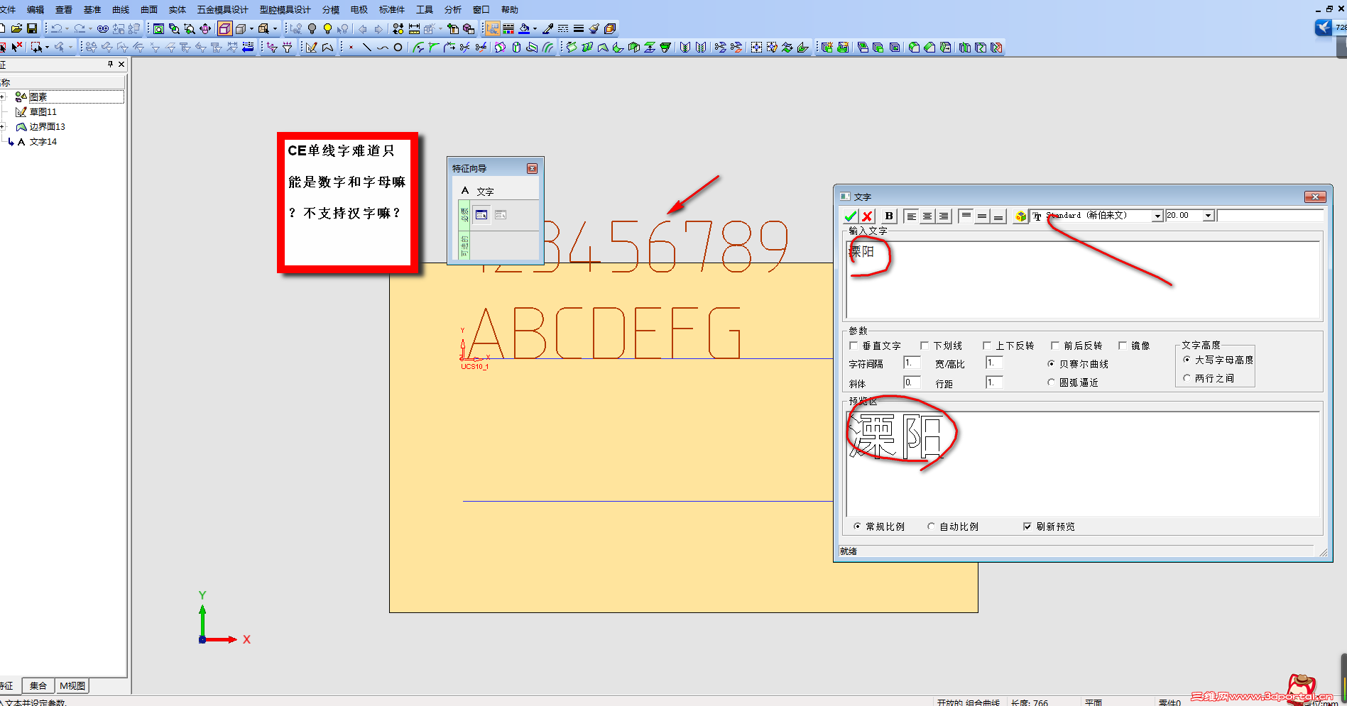

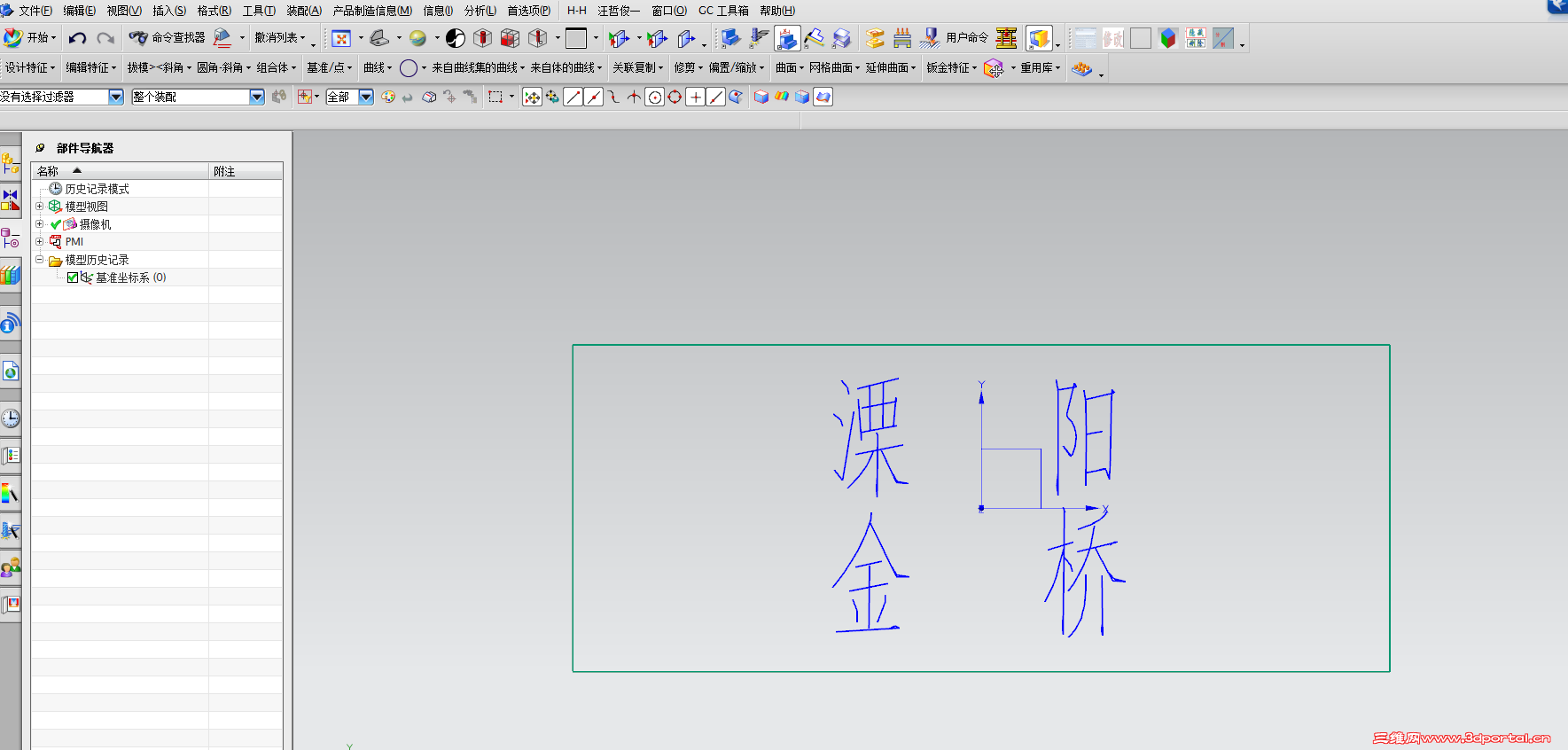

兄弟们CE单线字怎么做啊?是不是不支持中文  UG 可以做出来那么应该不是WIN7系统问题  求大师指教啊

我是从CAD中写好打散后导入CE的,CE中文直接写不出来的。

stan的那个字体试试

- \: a1 K5 g; z* m, k3 Pstan的那个字体试试
- H$ y, x* @. J1 q+ v# y4 ^$ eST的数字和字母是单线 但是汉字不是的

CE不知持中文
