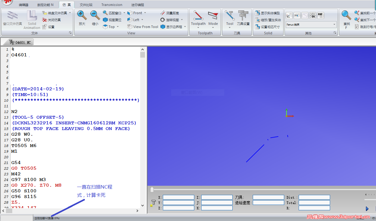

) ]* |, R) \+ `% W. u: E1 \大家有没有遇到此种情况,请高手给个答复,在NC程式仿真时总是处于扫描NC程式中,计算有时直接就卡死了,只有重新启动计算机。
/ l9 \3 G- e$ N有时即使扫描完毕出来的模拟路径也是缺失的状态。办公室的几个同事使用时也同时有这毛病。

正版 or 破解版? 公司的正版测试没有这个问题。你用的版本7.几的?
4 G( I- [1 N9 O, O1 j, A* H# A# ~
" N, G* e7 W# S- W# K9 U2 t6.0以上,每次都要切换到仿真界面,而且忘了选模拟类型,还要重新切回去选一次,感觉太麻烦了。所以我还是主要用的5.60的老版,虽然不完美,倒也很方便。

亲,正版盗版都一样哦

会不会是程序容量太大。?系统资然不够用。 。 看你程序好像是无轴? 看不懂。
( N1 ~( W: c  F, j* c
这是车床程序。

9 l" x  `" Y0 F8 |很简单呀,你把你的程序发上来,让大家都试试不就清楚是不是BUG了。
