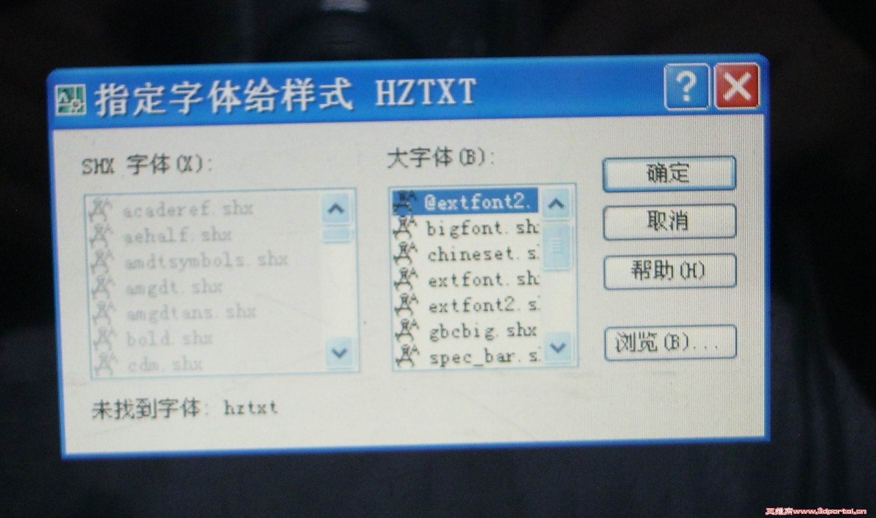

我用的是AutoCAD2007,最近重新装了一次机,发现每次开机时都要重新确认字体,见下图:3 g* i' L8 n. F3 Z9 F: G9 L
' K/ B' G5 ?! n; y, y3 m6 }8 Z: Q% X# k7 @# z
在根目录下的Fonts文件夹中已黏贴了HZTXT字体,sp1补丁也安装了。重装前经过这两个处理后能直接进入CAD文件。请大家帮我分析是什么原因。谢谢。

发表于 2014-9-8 11:49:46 | 显示全部楼层 来自: 中国湖北黄冈
是缺少Hztxt字体的原因。Hztxt字体要放在CAD目录下的font目录下才行,不是根目录。

发表于 2014-9-8 14:05:11 | 显示全部楼层 来自: 中国陕西西安
进入字体对话框,左边下拉菜单选中要更改字体格式的样式名称,中间选TXT.shx,勾选大字体框,右边字体选中hztxt.shx,最右边按应用,最后确定。4 |. V( G: z' J4 s- ?& X( @9 x

 楼主| 发表于 2014-9-8 16:13:51 | 显示全部楼层 来自: 中国江苏苏州
上一楼的补充说明表达还是不正确。我反复试了进几次,出现一楼对话框后任意确定,打开的文件并不是都进入同一个所需的文字状态。* A: V: Z# o, U9 Q7 z
完整的表达应该是,出现一楼对话框后,需要点击“浏览”,把存有hztxt字体的路径列出,这样Acad才能顺利进入所需的文字状态。
* X; Y. ?5 j6 H9 |0 V也就是说,ACAD记不住hztxt所在的位置。这是什么原因?还请各位分析指教。

如果hztxt.shx放在CAD目录下的font文件夹内,则大字体的下拉菜单中就应该有hztxt的字体。

' j4 ^, v9 i+ r
楼主是不是安装了多版本的ACAD,而hztxt.shx并没有放在此ACAD2007的安装目录下的FONT内。

 楼主| 发表于 2014-9-8 20:52:48 | 显示全部楼层 来自: 中国江苏苏州
卸载,并尽量删除前几次留下的安装文件,防止“我爱用acad”提出的问题发生。安装后增加hztxt字体,并安装sp1补丁(针对2007版的一个专用补丁),一切顺利。开机后没有出现确认字体的对话框。, J9 ]# b  n; Q8 E
