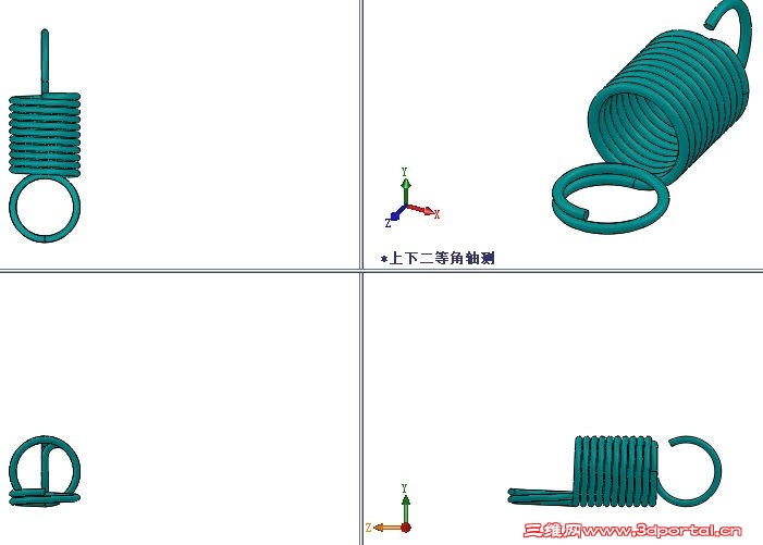

6 I7 A3 e) S9 M5 z这个弹簧不知道怎样去画了

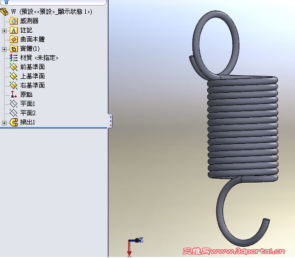

发表于 2014-9-9 09:14:27 | 显示全部楼层 来自: 中国台湾
未命名.jpg ) u  l1 s# W! r, p: d5 F
W.rar (1.87 MB, 下载次数: 111)
阿帕奇 + 3

发表于 2014-9-12 15:10:00 | 显示全部楼层 来自: 中国四川德阳
的确不难,扫描而已,关键是设好路径

 楼主| 发表于 2014-9-13 19:32:46 | 显示全部楼层 来自: 中国广东广州
heat_ice2000 发表于 2014-9-9 09:14 static/image/common/back.gif
1 Z( U' B" v; E% t1 J
三维的曲线不懂怎样修剪  ???实验了很久
发表于 2014-9-17 17:08:51 | 显示全部楼层 来自: 中国天津
以组合曲线为路径,扫描.
发表于 2014-9-18 11:30:55 | 显示全部楼层 来自: 中国北京
直接扫描,一次就可以搞定

发表于 2015-1-31 13:15:04 | 显示全部楼层 来自: 中国广东广州
钩部画的超精典
