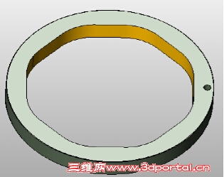

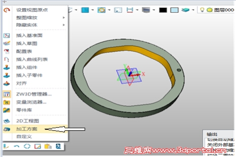

数控曲线磨床广泛应用于液压马达定子和其它高精密机械的齿轮、轴承、凸轮的磨削加工,精准度要求非常高。数控曲线磨床的CAM编程以前都使用国外软件或手工编程,但手工编程效率低下容易出错,而且国外软件不但价格昂贵,操作复杂,很难上手。为帮助工程师更高效进行CAD/CAM设计加工,高性价比的三维CAD/CAM一体化软件,中望3D 2014SP新版即将推出。由于中望3D内嵌了高效智能的CAM编程系统,对比国外其他三维CAD软件,易学易用,操作简便,尤其是升级的中望3D 2014SP新版,更能为数控曲线磨床提供更好的解决方案。下面以液压马达定子(图1)内壁为例,介绍一下中望3D CAM在数控曲线磨床上的高效应用。
             图1:用三维CAD中望3D进行数控曲线磨床的CAM加工
1,首先用中望3D打开液压马达定子图档,快速进入中望3D的加工方案(图2)。

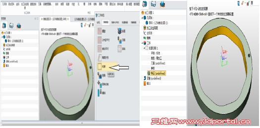

2,然后插入工序类型,选择轮廓切削(图3)。
图3

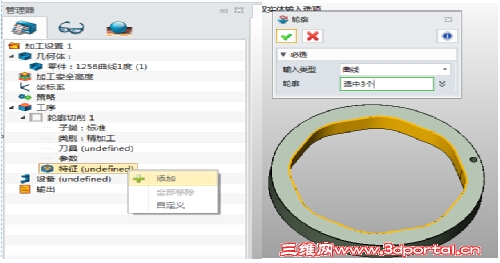

3,添加加工特征,选择轮廓(图4)。
图4

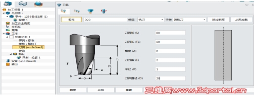

4,在刀具类型中,输入数控曲线磨床砂轮的直径(图5),也可把常用砂轮的直径输入库中,方便以后调用,可以大大提高设计师的工作效率。
图5

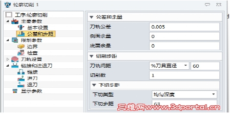

5,设置轮廓切削的主要参数(图6),刀轨公差设置为0.005,一般根据加工的需求精度确定侧面余量数值,切削数(加工几次),下切步距等,操作简单。
图6

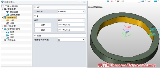

6,设置轮廓切削的限制参数(图7),刀具与边界相切,加工Z值的数值,检查面。
图7

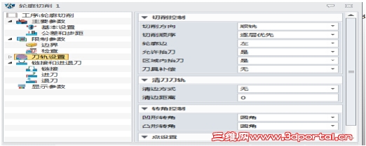

7,设置轮廓切削的刀轨参数(图8),切削方向是顺铣,切削顺序是逐层优先,轮廓边是左边,清边方式无,凸形转角凹形转角是圆角。
图8

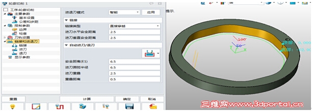

8,设置轮廓切削的链接和进退刀参数(图9),进退刀模式设为智能,进退刀设为圆弧进退刀,进刀重叠2.5MM,重叠距离0.5MM,所有参数设置后,计算刀轨即可,灵活方便。
图9

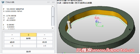

9,进行刀轨仿真,确认加工进行效果(图10),提高后期CAM加工的精确度。
图10

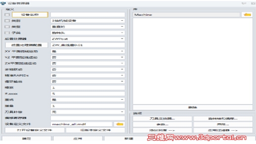

10,在设备管理器,轻松选择专用的数控曲线磨床进行后处理(图11),保证工程师的工作质量。
图11

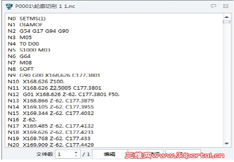

11,快速输出NC程序(图12),节省工程师时间的同时又提高了工作的准确性。
图12
