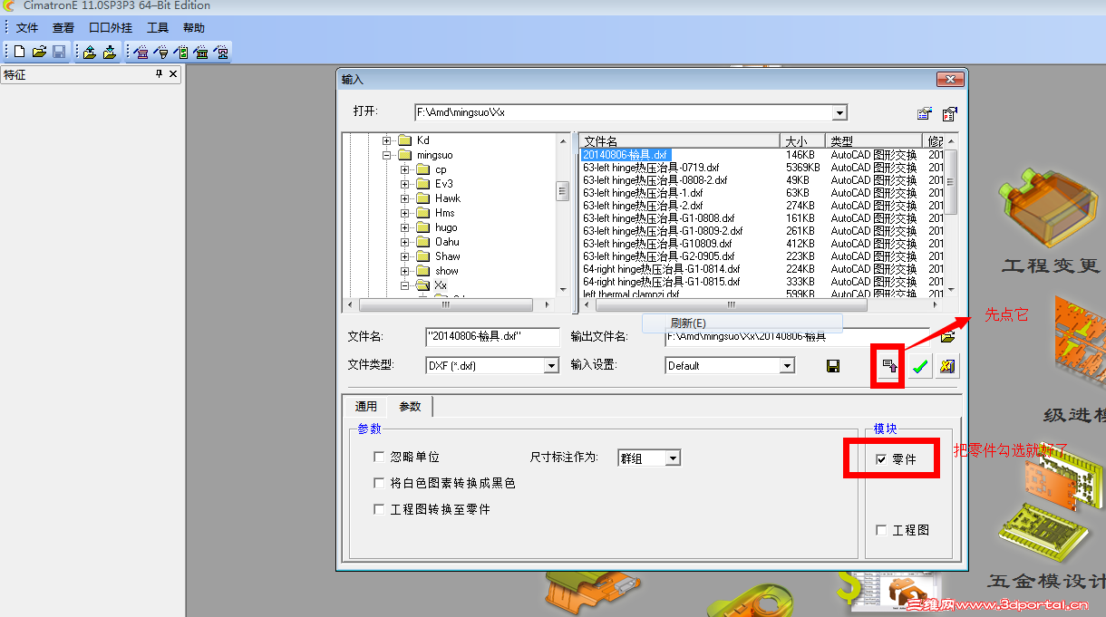

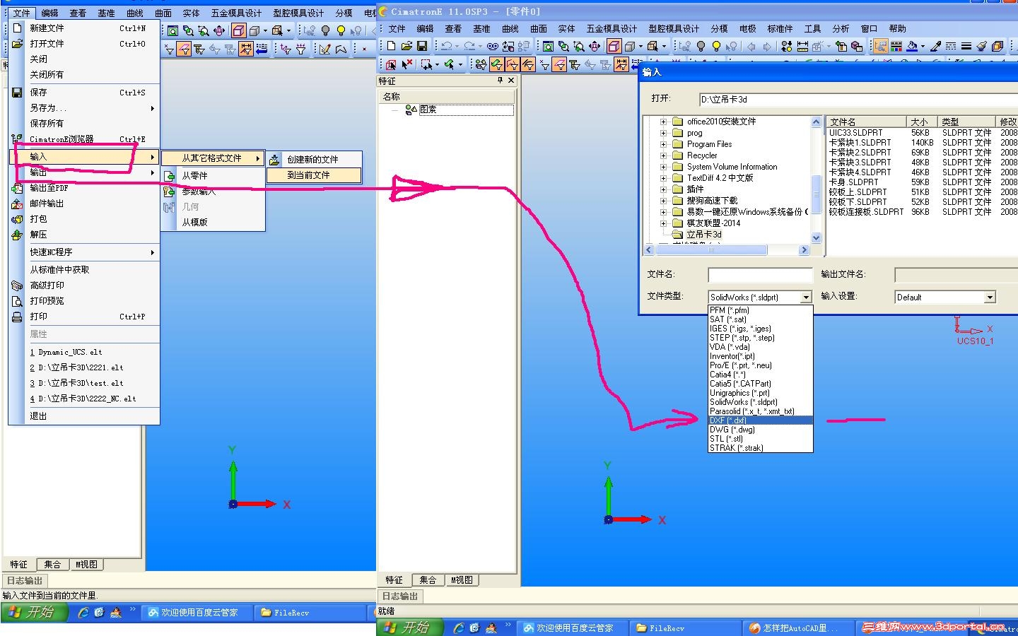

& c9 N6 N( [, p# x/ J+ U$ a- j" T图片截的不好,应该就是这个流程!
0 m2 A" _2 Y1 ^6 X- M* A8 N1 F7 ^文件---输入--从其他格式---当前文档-----选择文件格式---浏览查找----选择目标文件--确定!!!

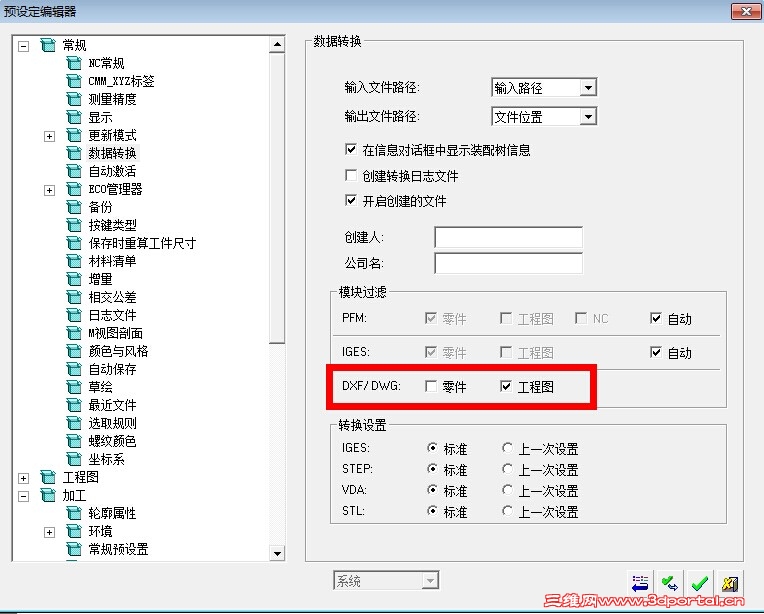

发表于 2014-9-9 22:08:32 | 显示全部楼层 来自: 中国天津
注意不要转到工程图里面去了& i4 r* `+ Q& I  }7 O- X
