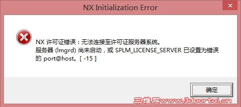

系统Win 8.1安装 NX 9.0后打开一切正常,电脑重启后NX 9.0打开就出现问题见图,诚请高手给予帮助为感!

可能是没有设置 Start Server At Power Up 你打开UG前可以先运行许可证工具,将其设置成开机启动试试。
