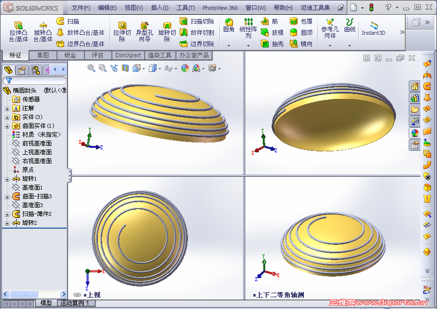

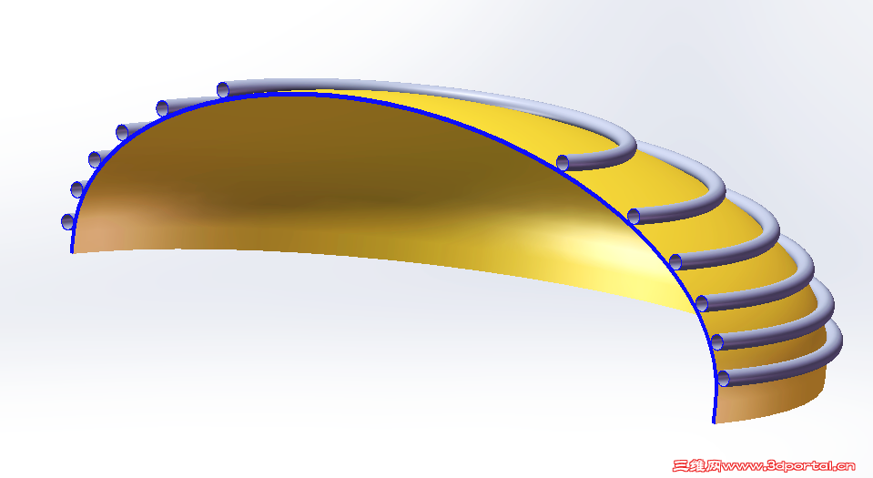

发表于 2014-9-9 15:34:50 | 显示全部楼层 来自: 中国江苏无锡
以前做过椭圆封头加盘管的:
0 J& P9 w" E1 G8 q) \ 1A.PNG 4 {( B% I  ~- ]( ?- V+ `9 f4 A

发表于 2014-9-10 16:23:55 | 显示全部楼层 来自: 中国上海
这个螺旋线牛逼,完全贴在壳体上面?
