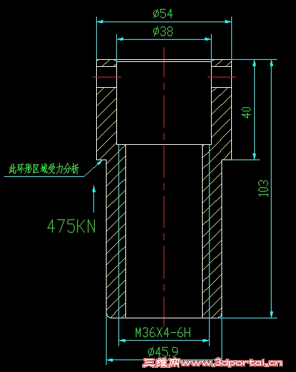

如下图所示,求帮忙下面情况的材料变形量:
7 p- z) ^5 m8 d9 o& @& c! u6 B8 Q中间螺纹旋上螺栓固定,由环形部分受力顶升。
, ~4 g) A0 J! ~  M* w环形区域受力:475KN,. `9 f5 ?( w! h* `% O# {
材料是:40CrNiMo,调质热处理;HB270-320。
( e& W( h; q" c+ [# g0 q9 ^
, V8 d' X8 u) D0 f4 R. ?算最终零件的变形量,会不会出现断裂,塌边的情况。3 N' G# u9 ~* B3 m& y2 G
) u0 P; L; `3 C4 m4 W# {
急求啊。。。/ W, J" t1 }2 o  o# F
) H! o3 }' {1 z# ]' ]. A
谢谢

这不是最简单的应力分析吗?475KN/截面面积(可能是斜着断裂)5 E: [* V: }* Y
仅供参考

3楼已经指出,计算结果如果小于材料许用应力就不会压塌、断裂。变形量 就根据此时应力下得到的应变乘以参与应变的长度(40)就能得出变形量。
' d# b3 _& U# M8 A" I7 O- U7 v反过来计算结果如果大于材料许用应力就会压塌、断裂。) N! j  |% p% C; P

已经计算过。。我想是请那个高手用SD有限元分析一下。。自己分析了一下发现变形量只有0.03mm,可是还是不敢确定。因为不是专业做有限元的。

1 N# B; H# f# M  @- x2 E已经计算过。。我想是请那个高手用SD有限元分析一下。。自己分析了一下发现变形量只有0.03mm,可是还是不敢确定。因为不是专业做有限元的。* o! b- R$ ?& Q2 s. a) X
# h: O1 @$ s- F; ~$ S. l实际的变形或是材料的失效可能和有限元的完全不一样
0 V/ K' G7 ^" M! D: e& ]你那个地方有两个弱点" V0 i) V6 A; |# ^* S: E# w
第一是那个尖角,那个是应力的集中点,断裂从那里开始2 k% G- H  _; l
第二是内表面的那个尖角
; I9 V4 ?4 H( R# p, C$ X: {% Q也是应力集中点0 J1 d- Q: ^0 n9 Z& `. l1 |
也可能引起断裂4 C" }/ Z  D6 m, g/ Z  X
至于是否会塌陷* \7 `; C% \' t( ]* `8 Y
要看你的加力构件是结构了
4 z; n& Z# k! B5 S" U, }) u: C475KN---8mm的肉/ I8 p1 F% R; y
估计悬。8 [5 z- k* q8 T2 Y! W

建议内表面的那个尖角改为圆角
( _( Q! u2 h( p那样肉多点。

3 r' [( T! x2 m) N谢谢。。后来分析下来尖角处应力集中太大,改成圆角也差不多,强度不一定能满足。还是改了结构。

此结构不符合强度要求。. Z- J3 s9 g2 j' m
承压圆环面积为675.2mm^2,受力 475kN=435000N
. R5 q7 H) {5 u" n& x& k( X所受应力为:475000N/635.2mm^2=747.8 N/mm^2=747.8 MPa1 a3 _' Q: B- x) s/ S
而40CrNiMo的强度极限为980MPa,与所受应力比较下已接近强度极限,此时变形量是很大的。因此需增大承压面积,以保使用安全。
