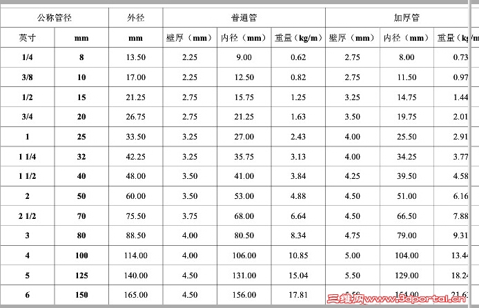

发表于 2014-9-9 16:49:04 | 显示全部楼层 |阅读模式 来自: 中国广东广州
按1“是25.4算,应该是9.5才对7 c/ E$ q4 O3 }3 C8 T. Z
但是我实际测量过标准件和查过手册,G3/8"却是16.7mm9 S" q* k% C3 x9 S, z
我知道有大中小径,但也不会差得这么多,到底是怎么换算的?

这个G3/8并不像美标统一螺纹那样可以直接换算的。, L% I  I9 q( W
一般来说G3/8内螺纹是接三分管的,三分管内径为10,外径17,G3/8的外螺纹接头可以在三分管上直接加工。
2 u8 ?. G, ~6 c  F6 `! `你这个9.5只是约为3分管的内径,并不是内螺纹的大径,所以不能直接换算。

发表于 2014-9-10 16:17:53 | 显示全部楼层 来自: 中国广东东莞
本帖最后由 repzk031 于 2014-9-10 16:38 编辑 6 K% Z6 d( I$ X8 O; l& j
5 x* k( l# K) ~
1.参考一下这个表,你是搞混了,2.如果表示的螺纹(JIS标准是PF,国标是G)意思是在内径为G3/8“的管子上管螺纹 大径是16.7mm) M# R7 B5 r) r3 ~( }/ r
8 G2 x* p" P( J6 }GI/8管螺纹大径是 9.7mm
2 V3 R+ f0 j' F' W% K& t% B( cGI/4 管螺纹大径是 13.2mm6 S- a5 ~0 F. m  S
G3/8 管螺纹大径是 16.7mm5 Q5 i8 Q* T  z+ b: D$ v8 p
GI/2管螺纹大径是 21.95mm3 H3 O& o8 y( i
G3/4 管螺纹大径是 26.4mm
- y9 Z5 i, C3 N4 PG1管螺纹大径是 33.25mm . a6 `$ z1 ]& ~/ ?' l  Y0 J* U

首先要弄清楚螺纹的种类,3/8"如果是英、美制紧固螺纹,就是指大径为9.5mm;如果是指非密封圆柱管螺纹,其公称直径即为16.663mm。这个尺寸是与管内径接近的公称直径。
