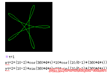

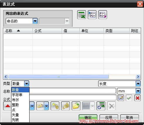

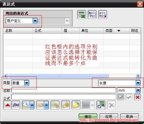

我想用表达式命令绘制以下这样的曲线 P0)[2L91(]R{@O33]B8QW@V.jpg 请高手指点怎么在表达式里面的各个选项该如何填?? Z1CY]71(41IUHF90{T[B[R9.jpg WJD2UIHIFIWFM@SW(VJ]GE8.jpg %9_[(ML~J060JR{S_XK$(IP.jpg 谢谢 。。。再有就是表达式没有X.Y 行不行~比如 P(~ILA[L}LD8(IN7R{P569B.png

ug是直角坐标系没有xy是不行的

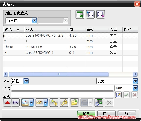

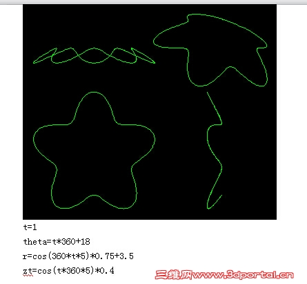

先把极坐标转化成直角坐标
; L* b4 r' O3 F8 I( q然后再输入表达式,注意单位,若是单位不详,就用恒定的(既无单位)

你的theat是角度,单位不该是mm。

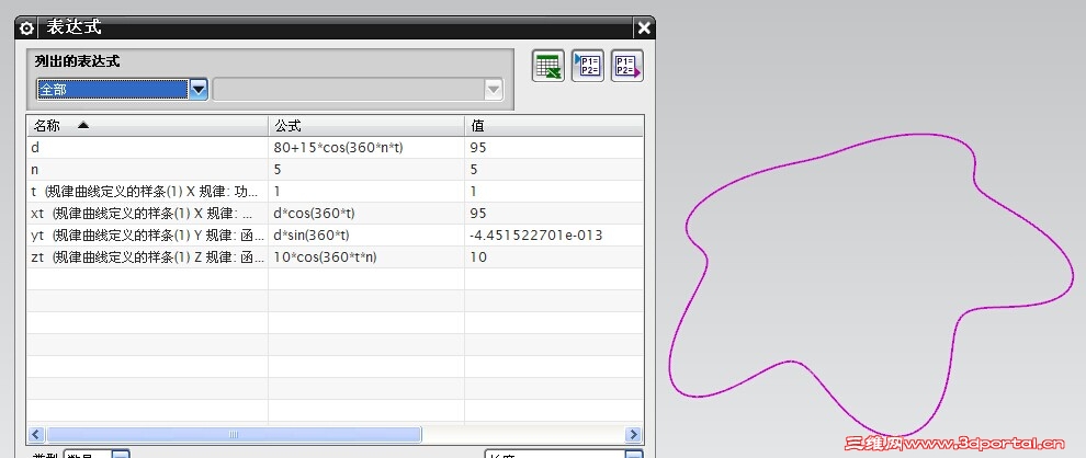

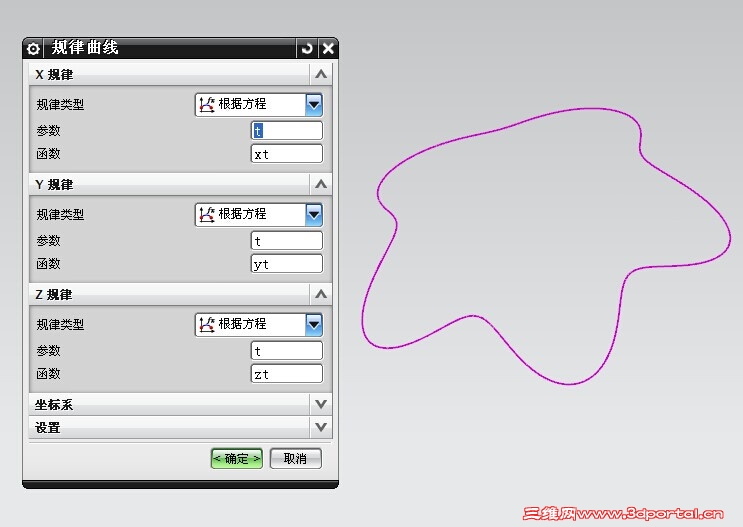

, V, w6 p& X/ S7 }' [5 @2 _7 {7 e5 @/ `6 H9 ^  o5 a2 L3 t5 x
1234.jpg 22222.jpg % B7 `5 Z) @; B1 Z( F9 Q/ \+ n
随手写的!
2 n8 Q3 K6 v" Y& R6 |X=R*COS(360*T)/ T* `( b) o+ s8 G+ j2 e
Y=R*SIN(360*T)
- t8 J5 }9 |  c; i. _: `Z=+ `: C5 k3 H; w7 f) \( ]" y! q
$ C' {( D: J/ e" t) ]
X和Y是圆的方程(图片的D应该改成R)/ @8 j$ g" A' c0 l" `% x8 d
R是5个余弦周期(得平面5角星)0 L! f; M. ^( t6 R) h8 ~
  h% c0 W+ w! @! m; y立体5角星用Z轴的高度来控制5 v) l  s' q5 Q& A. ]' }
10*cos(360*t*n)  4 L" C' \% W7 Q4 ^
10为R 高度差为20高
; Y1 F! X/ b$ R9 N9 D+ T' g: P( Z- ]9 ]- @6 Z7 o, [
1.写好表达式
2 g( ~6 H' q3 R3 L9 u$ F1 a2.再打开 规律曲线(如图设置)就能生成立体5角星!

用规律曲线命令
