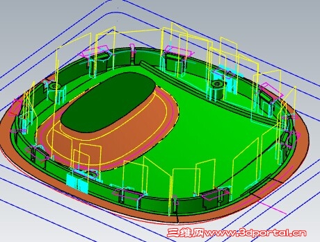

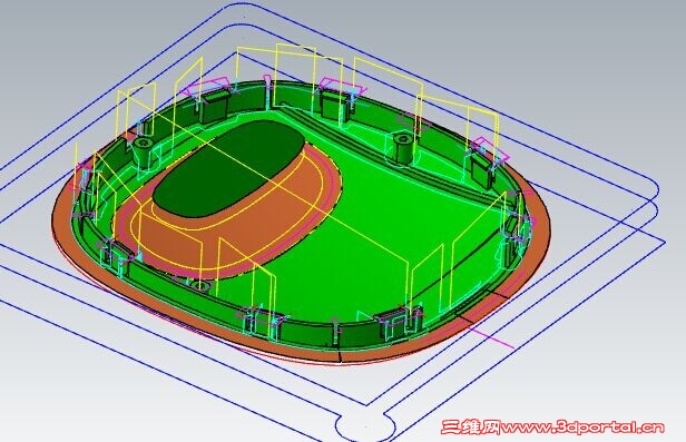

QQ图片20160909210510.jpg QQ图片20160909210517.jpg 。如图同样一个同路。在9.1计算出来是第一个图的走到方式,到x8就是第2个图那样,到底要怎么弄才能把清角直接做成第1个图的样子, ~# ~1 K4 Y7 Q7 t% p

建议设置点余量,余量要比公差大。比如公差设置0.01,余量就设个0.03试试。

  v/ u( N# [$ f- m6 H7 n( G6 p建议设置点余量,余量要比公差大。比如公差设置0.01,余量就设个0.03试试。
2 v& ]4 [6 q; q: |6 T  l0 Z0 O# ?
刚才试了下,还真是这样,太感谢了。不过这是什么原理,以前9.1的就不用那样

, e% ^, z9 S$ L刚才试了下,还真是这样,太感谢了。不过这是什么原理,以前9.1的就不用那样
6 Y" `1 Y: }2 ^% h
不要过滤就可以,还能清角清到位
