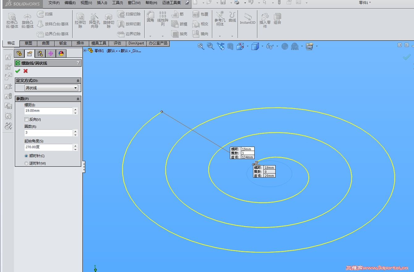

发表于 2014-9-10 16:04:22 | 显示全部楼层 来自: 中国福建福州
是这样的吗

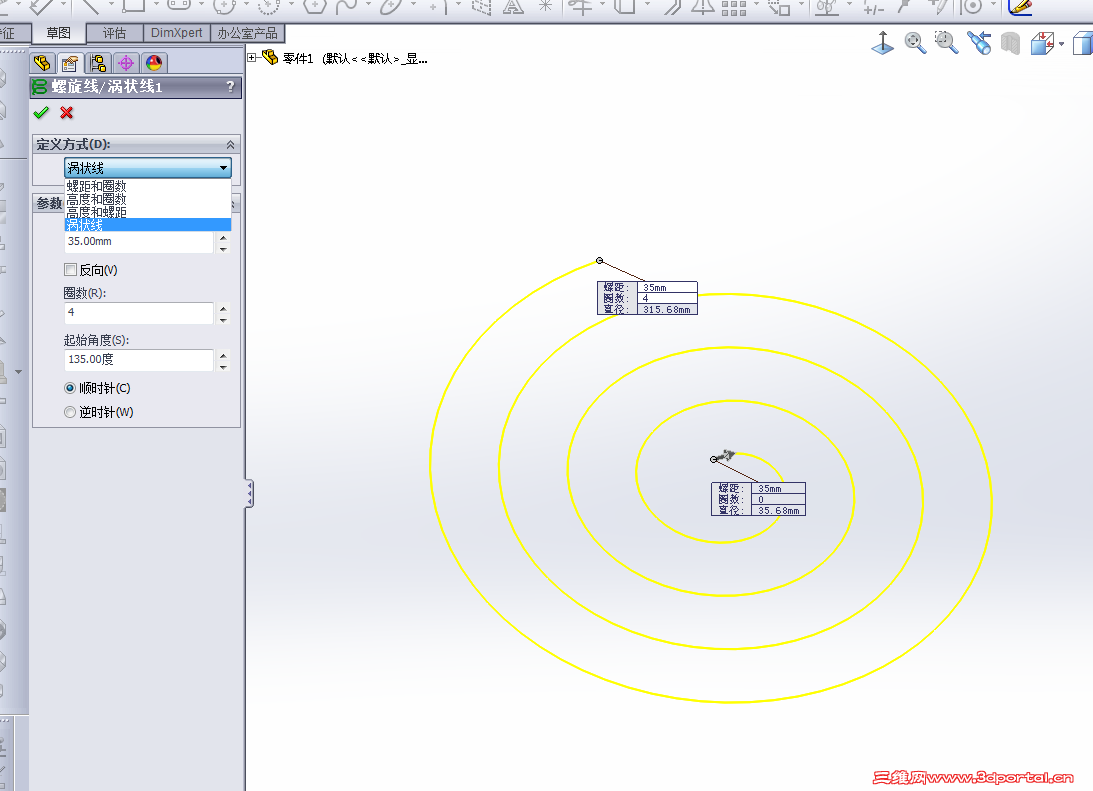

发表于 2014-9-10 16:20:51 | 显示全部楼层 来自: 中国湖北黄石
直接用曲线里的螺旋线/涡状线,命令就可以画了,在定义方式的下拉框里选择涡状线。
发表于 2014-9-10 16:26:32 | 显示全部楼层 来自: 中国湖北黄石
方程式驱动的曲线也可以做,不过关系式就比较不好写了。这个有兴趣的话可以看下论坛里大大们的关于方程式曲线的帖子了。

 楼主| 发表于 2014-9-10 16:59:15 | 显示全部楼层 来自: 中国辽宁沈阳
ajie2515 发表于 2014-9-10 16:04 static/image/common/back.gif
3 D6 N* t- }- [是这样的吗
6 v+ J. c; r; `) C0 V( }
是啊,怎么操作啊
发表于 2014-9-11 16:51:43 | 显示全部楼层 来自: 中国广东东莞
本帖最后由 repzk031 于 2014-9-11 16:55 编辑 7 u  V5 @8 Y- o# ]0 t8 z/ S! F; A
jackllian 发表于 2014-9-10 16:59 static/image/common/back.gif
' s1 \* c$ x, F0 X6 M; @是啊,怎么操作啊
solidworks工具栏基本的命令不熟悉吧!!!!
' o2 w; a) o; I, }% d, q如果还没有搞明白:1.先草图随便画个圆 2.然后点曲线工具里的螺旋线/涡状线
 楼主| 发表于 2014-9-11 16:57:07 | 显示全部楼层 来自: 中国辽宁沈阳
哦,谢谢。找到了。
