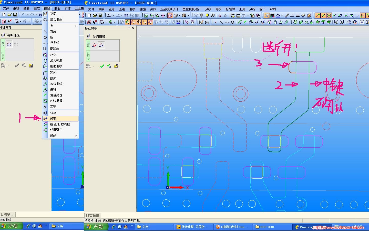

发表于 2014-9-12 15:03:35 | 显示全部楼层 来自: 中国河北秦皇岛
tjh1314 发表于 2014-9-12 12:42 static/image/common/back.gif3 o8 Q+ g0 c8 Q$ d' b( i$ i
各位看看,怎么处理
2 s- k7 ~" `* a* j/ P5 k! c我想,只能这样一根一根的打断吧,如果把所有曲线批量打断,我还不会!!
( \4 ^  _! b8 b  j% f选取曲线里面的 打断命令---选取被打断的曲线---中键确认----在选取用来打断的图素:点、线、面等,下面状态栏有提示-------选取后,中键确认,就可以了!

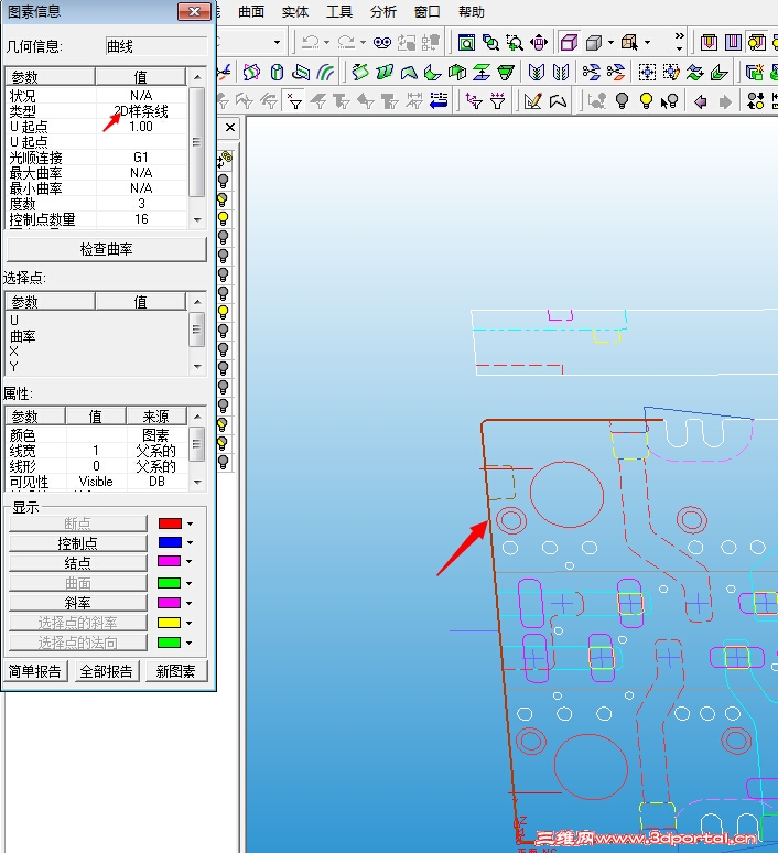

你看这是样条线,还是要把它放射开,放射成直线是直线,圆弧是圆弧,也就不需要集合区归类了,我需要的是不是这样的一整条

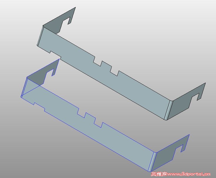

线条是来至于曲面  曲面是一张面生成的曲线肯定是一条线  % s. z( e; q  z2 ~1 S7 a0 N
所以先把曲面分离开  然后再按5楼的方法重做曲线就好了8 Y2 f, j( n; [/ O: r
像这样:

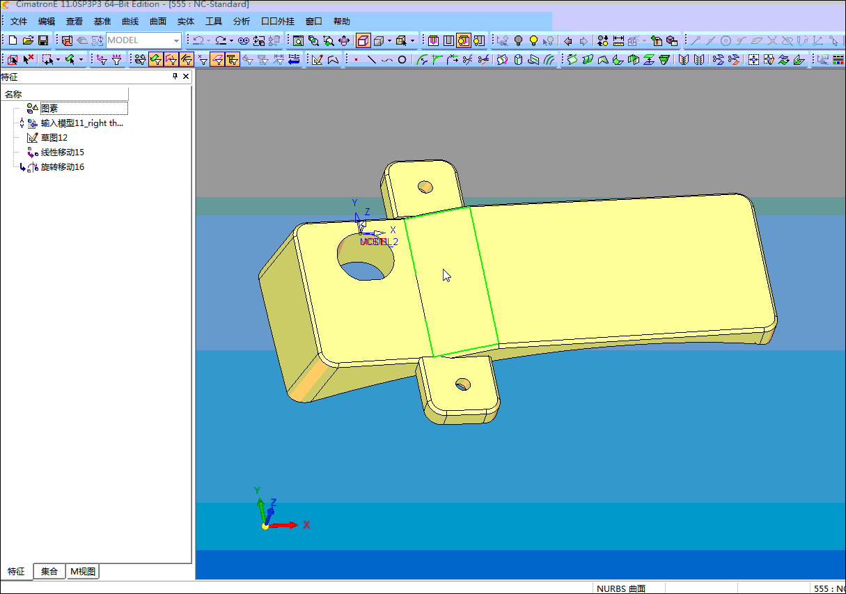

# k4 Q+ Q. b( p( F线条是来至于曲面  曲面是一张面生成的曲线肯定是一条线
7 G2 e* S! I$ v- c所以先把曲面分离开  然后再按5楼的方法重做曲 ...
1 F7 z4 L/ R5 o; X  S# x
请问把曲面分离开,是哪个命令呀?还望不吝赐教,谢谢!!
点评
沿最大轮廓分割  发表于 2014-9-15 11:53

散不了,你看我在7楼发的那个图形
