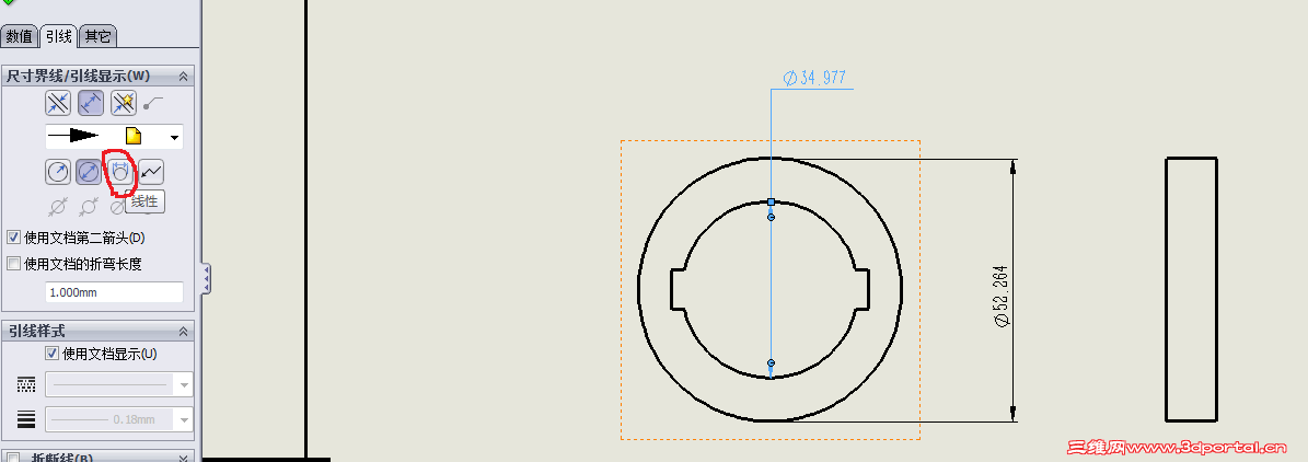

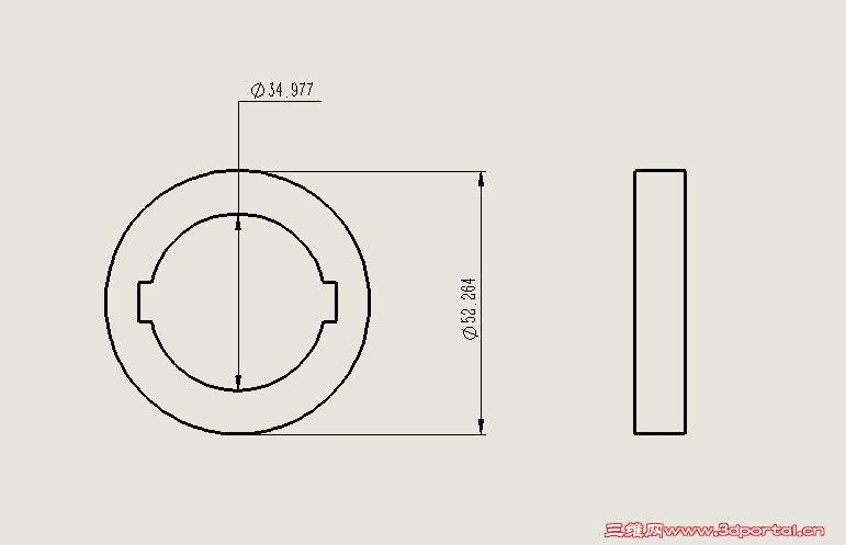

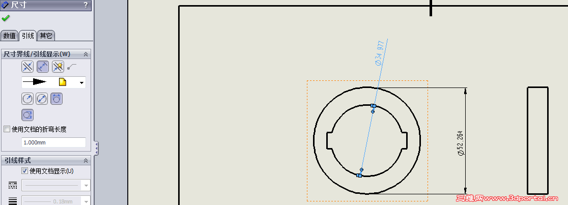

直径标注点线性之后为什么会偏移一个角度? 如图

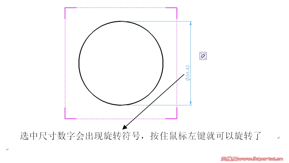

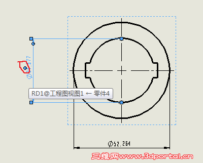

点击标注文本上旋转点 旋转

谢谢楼上两位的解答,这个问题困扰好久了,以前用sw2010好像没这个问题。$ k6 W; A$ v) i1 |& x0 a, _) x
我的sw2012 鼠标要移动到尺寸数字上的原点才会出来那个旋转符号' ?; f% O7 r' [; k
