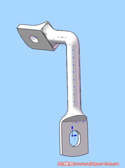

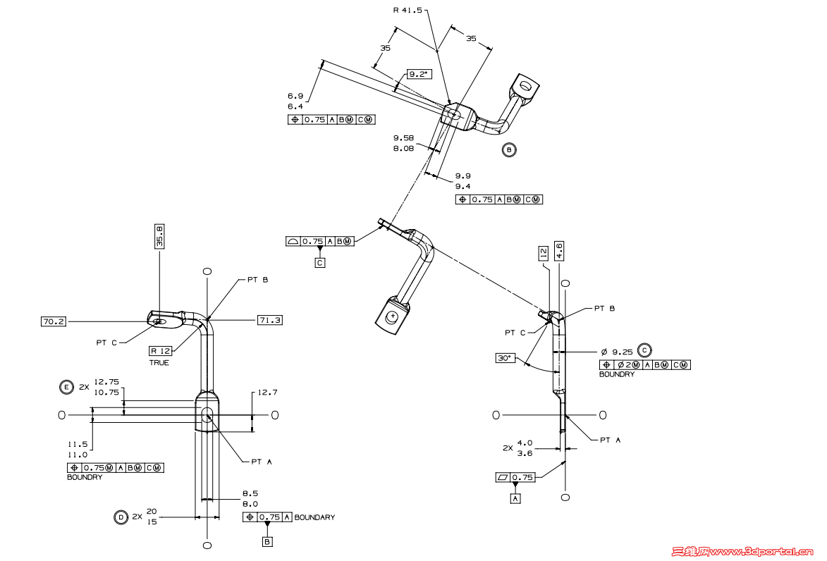

这个图怎么画出来? 912.PNG 求哪位分享源文件

图纸很清楚,一个弯柄、两个带孔耳板,转两个角度而已。

" r3 @7 S/ u! C( ` 捕获.PNG 实在是时间太少,谢谢了.我画的不像.尺寸没有把握好!

/ o" W6 E- I' W6 ~$ s图纸很清楚,一个弯柄、两个带孔耳板,转两个角度而已。
$ h" k  T) _7 L3 G9 B  k
这个是否一次可以冲压出来?不修边就完成,再冲孔,求讨论

可先锻压成两耳板同一平面,再弯30°,再弯9.2°,最后冲孔,打毛剌。

现在客户已经把料做好了  我们需要冲压成型将两头压扁,然后再冲孔,材料为:45#2 m2 L" Y4 I! J* I' V' Y/ U
4 D3 i+ u: W3 T1 K4 o, ]
4 w- s, y0 D6 a# _4 K1 T; \疑问:1.成型打扁一次冲压可以得到这个形状么?6 \2 J) {# P; I
      2.不用修边能不能做到?$ r  ^+ @  _1 R6 @4 p
供应商准备做法:打扁===》冲孔====》掉头打扁====》冲孔(供应商说不用边就可以得到图纸形状)好担心!!

两端可以模锻成形,然后冲孔。模锻可以不用修边。

: G6 H; @: W5 M9 m! B1 u7 X赞同,这种方案应该是合理的
