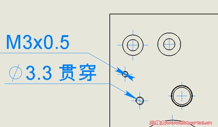

我用的solidworks2014 sp1,之前有装过2010,卸载后升级的2014,可标注螺纹孔的时候,如果用智能尺寸标注方法可以标注"M3",如果用“孔标注”,就无法识别螺纹线,只能标注底孔尺寸,请教哪里出了问题?如何解决?

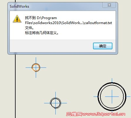

, F; q$ Y: Y+ |  |$ z4 E- i7 J格式文件我看了没有问题,可能是我之前装的2010版,卸载后装2014,用孔标注时会提示找不到文件,可2010版的文件夹我都删除了。
 楼主| 发表于 2014-9-17 11:28:00 | 显示全部楼层 来自: 中国广东深圳
报错的截图

那你就彻底地再删一次吧,我记得论坛发过彻底删除sw的文件
" O7 f: H1 `, E或者把注册表完整的找一遍删除

感谢回复,手工搜索solidworks2010,把所有的子项全部删了,问题解决,谢谢!

5 t1 H$ r) A2 [1 _6 q9 o呵呵,如果你确实孔标注格式文件没问题,那可以到“选项”里的“文件路径”里强行指定孔标注格式文件的路径到你2014版的孔标注格式文件里呀,应该比找注册表更快更方便。

感谢各位的回复,我已经解决了,手动扫描注册表,把所有solidworks2010的项目删掉,重新启动后就可以了。
