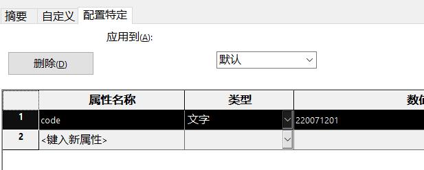

高人吉人盛世,我这两天在试着用宏提取SW文件的文件名中的一部分填入到文件属性栏。在学习使用中,出现一个问题。我公司的文件属性都是填在文件属性中的“配置特定”选项卡上。按论坛上的一些讨论帖中的方法提取出来的代号、名称属性都是只能填写到文件属性对话框中的“自定义”选项卡上。请问下高人,如果想把这两个属性提取到“配置特定”选荐卡上,
- }# @* i# X: C 1: `! v5 W. K& E/ R1 V; B# Z8 S- l- B$ o2 g( L" A) S; X
dim yfd/ r  O- S! L. E
* x% T9 D( ]- T$ m' n, Ayfd=part.Extension.CustomPropertyManager("").Set("partno",Left(part.GetTitle,InStr(1,part.GetTitle,"_")-1))
3 k+ d! n: Q  \3 e4 Q1 N# p这个语句里应该怎么修改?
' [1 f2 o" V3 u& {$ ]/ ?. Y- x也就是说,把属性分别填写到“自定义”栏和“配置特定”栏上时的表达语句有什么不同的地方?
0 y6 Z  w- g! f诚心求教。谢谢

发表于 2022-2-11 10:40:07 | 显示全部楼层 来自: 中国浙江台州
本帖最后由 xtiveco 于 2022-2-11 11:10 编辑 * Z5 K5 `/ B2 p9 Y
, |6 C; d0 K6 D0 ^2 p3 j; k
这个是“配置特定”用,自定义属性没有。@gt.adan   自定义属性宏怎么写?
