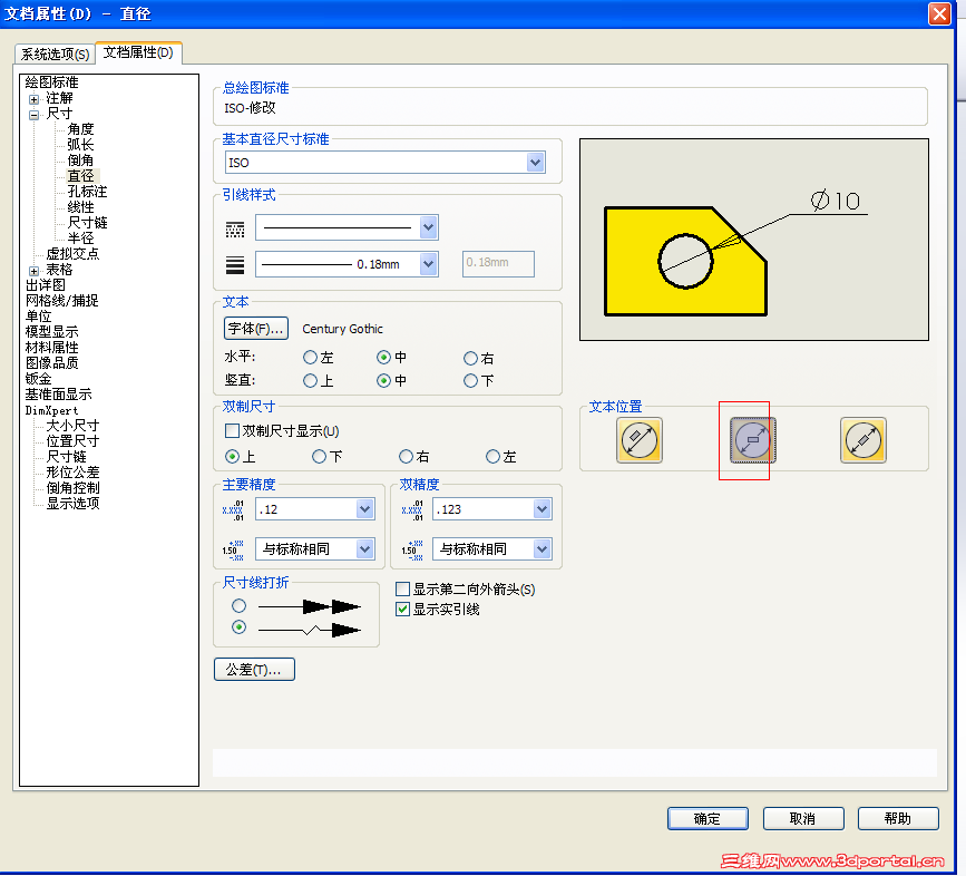

  sw的圆或圆弧的直径(半径)标注,怎样放平啊?怎样做到下图样式?+ J0 F/ p: q& ^  q5 I4 k

发表于 2014-9-13 20:28:22 | 显示全部楼层 来自: 中国陕西西安
按楼主所言,这个问题有两个解决方法:
5 R, a3 l( C/ H" ~6 I1、如2楼示,在系统选项中设置。
& Q. j( H5 u" R- R' \2、在折线选项里修改。
' g. L, w+ P! w( ^$ E* k2 p/ V2 D! G/ p关于第2点,还请楼主贴个图,让大家学习下。

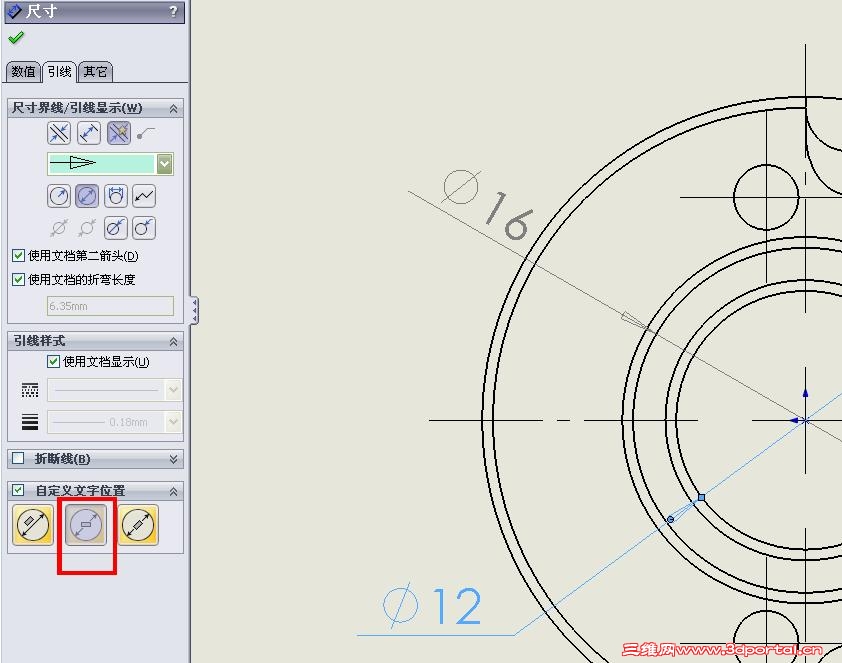

 楼主| 发表于 2014-9-15 21:12:32 | 显示全部楼层 来自: 中国陕西西安
在折线选项里修改。现在上传图,相信大家还有更好的方法
发表于 2014-9-17 16:20:37 | 显示全部楼层 来自: 中国辽宁盘锦
edisoncba 发表于 2014-9-15 21:12 static/image/common/back.gif
4 [6 h8 O% s, A! @在折线选项里修改。现在上传图,相信大家还有更好的方法
8 J5 y; w; U1 Y' }: R你这个是对图纸里单个改的
