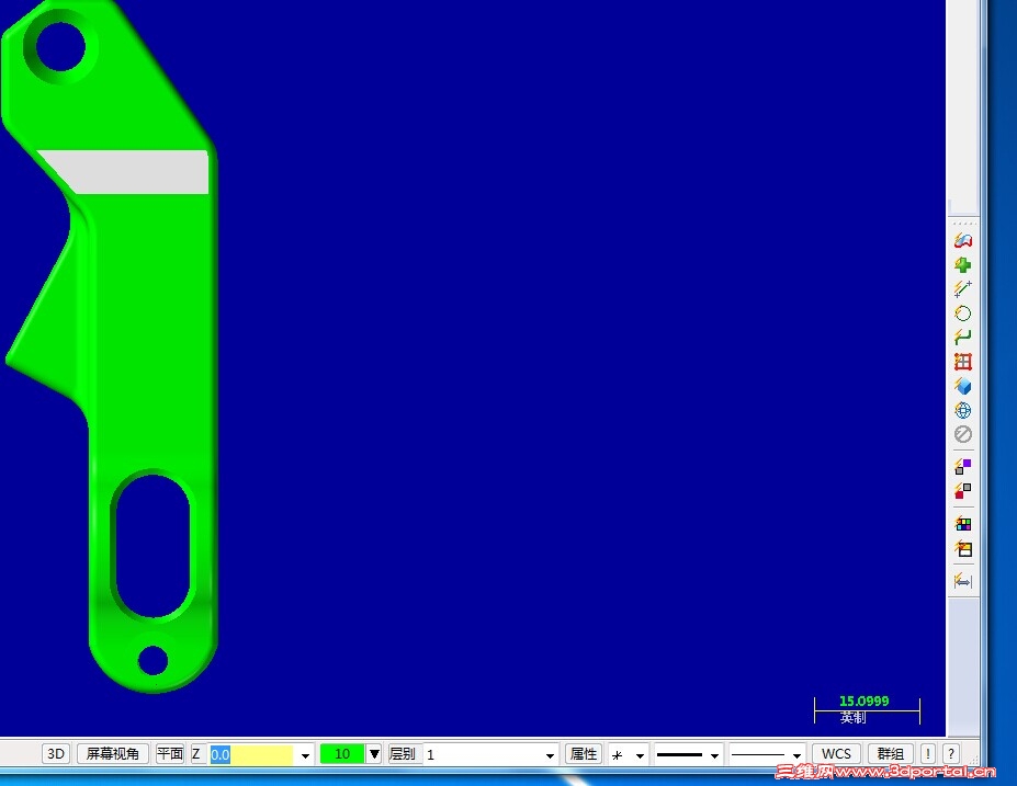

 楼主| 发表于 2014-9-13 19:13:51 | 显示全部楼层 来自: 中国广东深圳
呵呵仙 发表于 2014-9-13 17:06 static/image/common/back.gif7 B( v0 o  U0 R" y; v; s2 T, x4 t
1英寸=25.4毫米
6 y5 {0 ^8 `7 I4 o7 B2 e& W不行啊& n3 V9 X( R. V% X0 \2 k1 v% o
打开连单位都变英制了

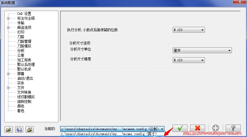

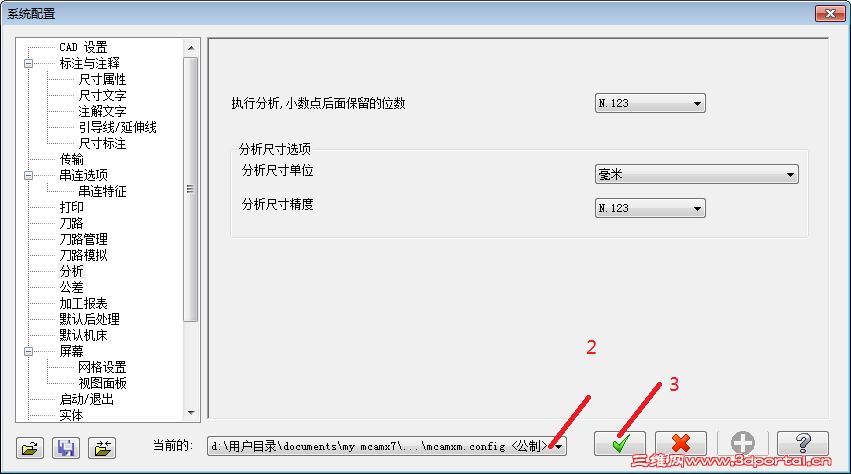

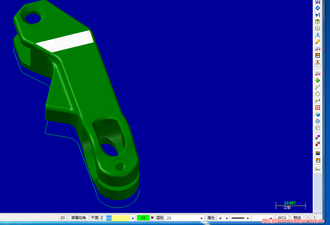

发表于 2014-9-13 19:21:01 | 显示全部楼层 来自: 中国浙江杭州
系统设置中,把当前文档从英制设置成公制,整个文档就会转换成公制尺寸.

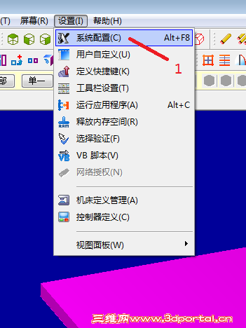

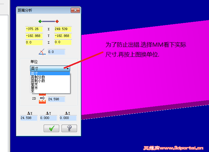

0 q) c+ |9 k% q( H不行啊
. ?4 Y4 e! |+ ~7 F1 X3 A打开连单位都变英制了
7 U1 i* `9 C: a( g0 h+ G 1.png   [! Z3 C9 v* T$ _, a
% }. M6 k9 U! |( Y
7 I8 B# ?/ w6 u3 u( X 2.png ; ~( L: W6 s7 G, c* ^1 z
