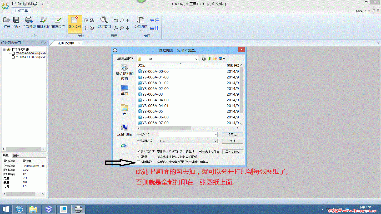

3、点击上方工具栏中的插入文件,选择需要批量打印的文件,可以按住SHIFT批量选择,取消最下方第三个勾(不然会把所有图纸打印到一张纸上)* C% A1 z2 F/ X) l& l* i

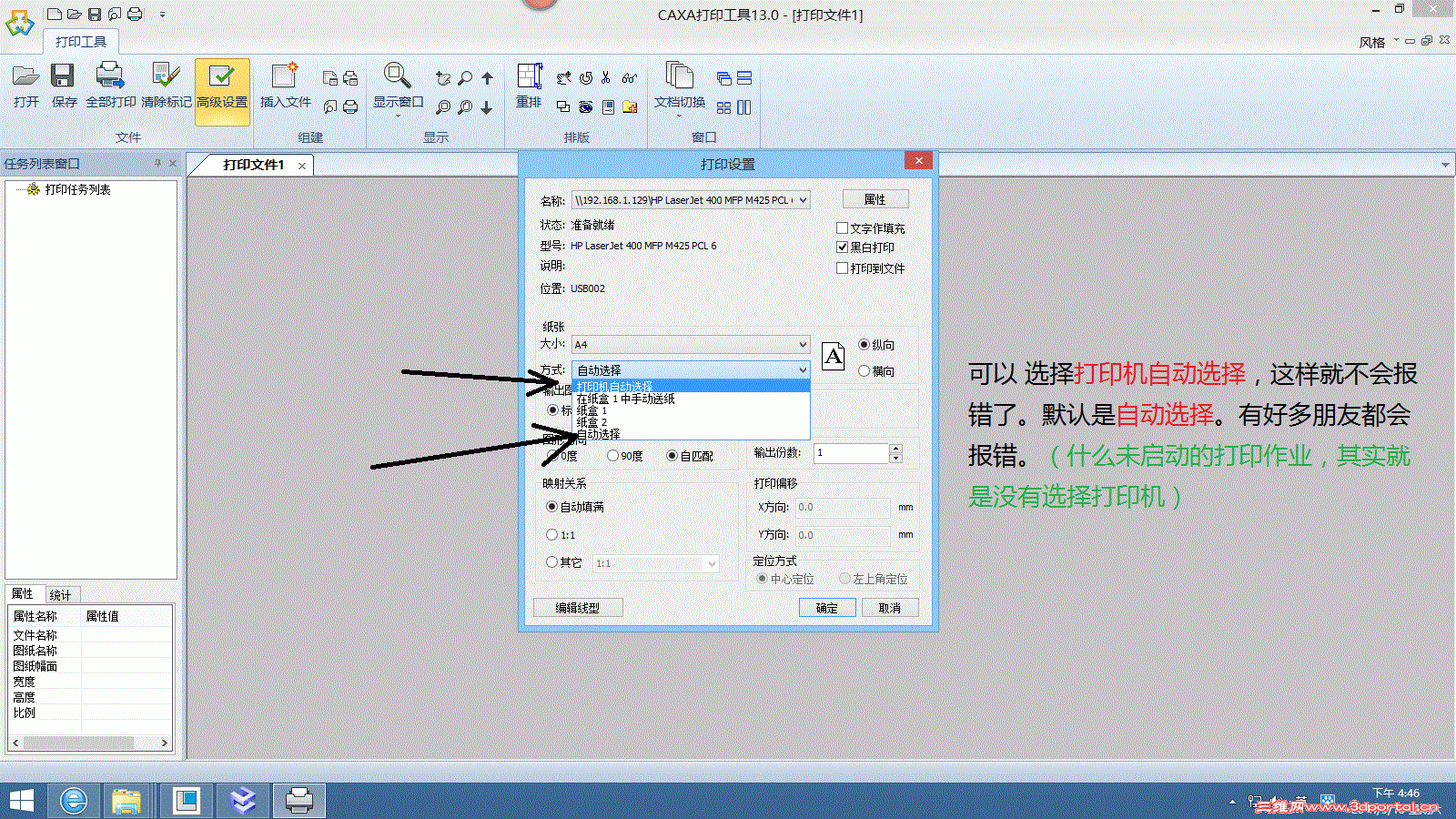

4、在页面设置中,图形方向自匹配, 方式里面选择  打印机自动选择。这个步骤很关键。有很多打印机不会默认载入CAXA 。需要设置一下就好用了。
* R9 X' u7 D# v  b' V' ~5 h8 _, t3 P0 J( m) b. P5 N/ o
就不会有那种为启动打印作业的提示了。! F8 D$ C; g; |! j

 楼主| 发表于 2014-12-5 11:16:08 | 显示全部楼层 来自: 中国江苏常州
本帖最后由 nizhen6007 于 2014-12-5 11:19 编辑 * s5 s  {' b* @# [' ^7 v: G
+ O- `. v1 @% B) q3 @$ y2 R: r
  补充上传的图片。之前不能上传,现在可以上传了。# t' S; n2 N: g1 o1 [
1.gif   X  }1 b, T5 T/ J! e5 E! T% u
1 z) r% M  g* q$ b
; g7 C9 n7 r( K! z$ s$ \& Z要选择打印机自动选择,就不会报错啦~:lol:
: c; O6 H8 j' `" b+ y$ u9 [1 n2014.12.05
