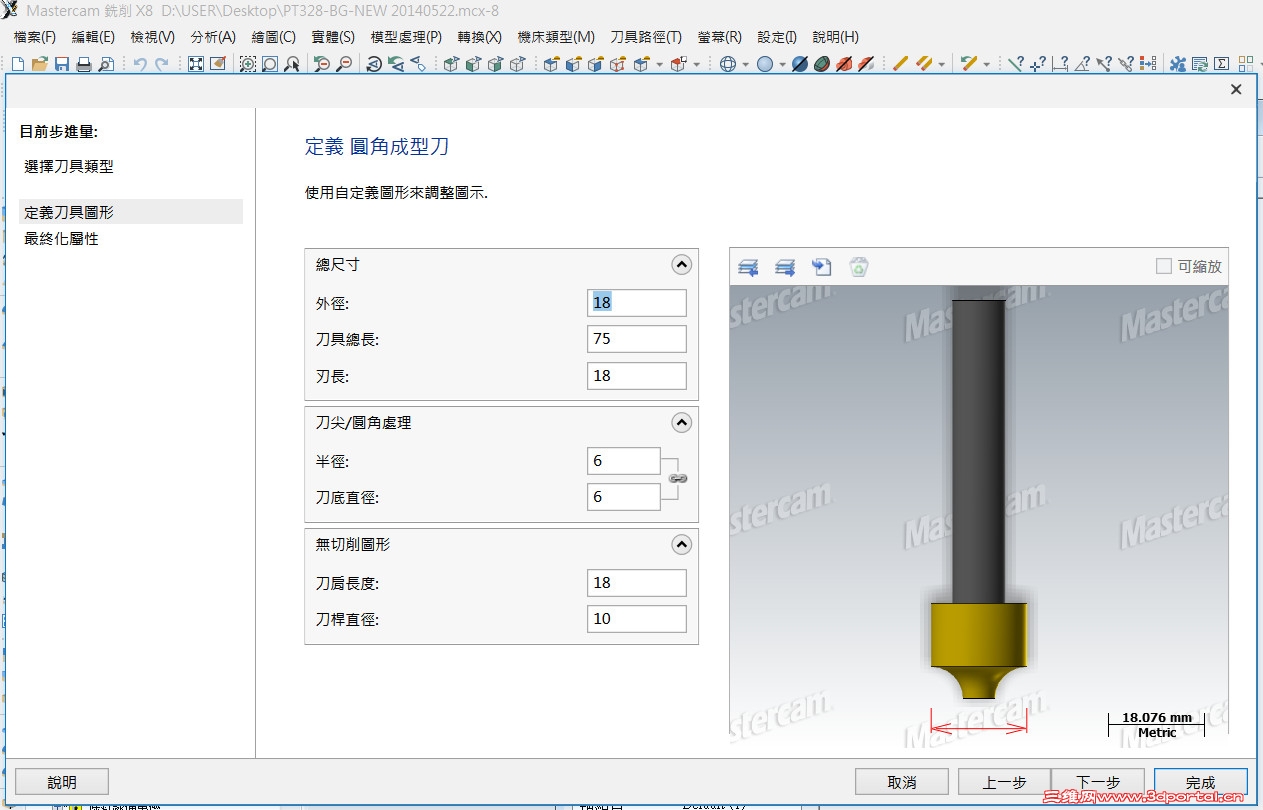

請教這介面要中文化...他在那個檔案阿...找不到耶 2014-09-14_092621.jpg # b: k3 }# C4 e+ A

: T5 |( d4 a  U9 o- ]; }下面這是繁體介面...別人秀出來的...# L' h. E7 H5 M1 e  _: q1 W* J" j. h

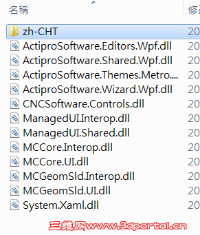

在这资料夹里…
, L7 \7 \" c( K/ K; vC:\Program Files\mcamX8\ManagedUI\
+ J% V0 T# B. |3 i' X& g9 }# K* g# K4 a/ u2 a0 z! I

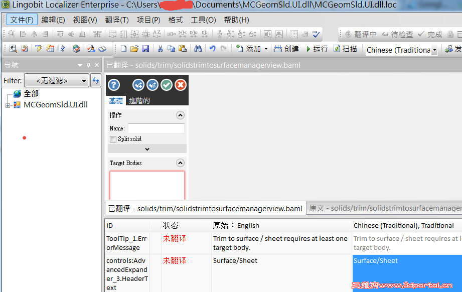

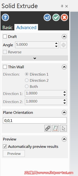

发表于 2014-9-16 08:17:55 | 显示全部楼层 来自: 中国台湾
其它部份我也都改完了~樓主說的這部份我也是怎麼找都找不到~managedui 這個資料夾內的檔案只改的到英文部份的功能提示~7 r* j' A/ P& r# x) _' ^
希望能找到辦法~4 C( U' w! o/ z; @$ r6 j, u
http://i.imgur.com/kCyyZ2d.jpg6 X0 v( |; j$ a3 r1 R5 v( y' D' z
http://i.imgur.com/aD6Wk7G.jpg+ o6 h& D& y, u9 n( n
http://i.imgur.com/zE6Gm4g.jpg

達達454533 发表于 2014-9-16 08:17 static/image/common/back.gif
6 o6 L1 C# \6 \$ w. [; G其它部份我也都改完了~樓主說的這部份我也是怎麼找都找不到~managedui 這個資料夾內的檔案只改的到英文部份 ...
: z+ v0 c! X5 W; a" [( w
good! 翻译的不错…
( G# t- w+ q/ [) Y# H
) c& V$ m$ o1 m- [; L/ ~C:\Program Files\mcamX8\ManagedUI\. k# ?! _( ~1 a
MCGeomSld.UI.dll+ [7 g3 z- Z. E. N2 N
2 Q9 w  [9 H, f6 @2 V- L1 r用这 Lingobit Localizer Enterprise 8.0.8064 软体就可以繁体中文化了…
7 B4 E7 _* N7 i4 Z5 z# F4 J9 ]/ M& l( r8 v

- O* T; i% }+ m, Z感謝您的提示~我正在試~只是上方那個圖片畫面是怎麼出來的~因為使用的是英文版~簡體版的裝不了~
发表于 2014-9-16 09:50:50 | 显示全部楼层 来自: 中国台湾
達達454533 发表于 2014-9-16 09:03 static/image/common/back.gif/ ?2 {4 G$ X" g. R" ~' s
- o0 M$ S" ]3 ^7 r( v7 bchicago 大~我還是找不到~你圖中~"基礎'~"進階的"這部份文字是如何改的~自動預覽的畫面都出不來~可否提示一下呢~

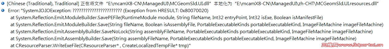

 楼主| 发表于 2014-9-16 10:46:01 | 显示全部楼层 来自: 中国台湾
chicago999 发表于 2014-9-16 08:58 static/image/common/back.gif: h: t8 b, d/ \
good! 翻译的不错…" V$ A1 }, _5 R
' \7 P/ S! d3 sC:\Program Files\mcamX8\ManagedUI\
& q- u' @8 a) m( o* h6 c
這部份無法完成中文化..創建本地化文件時會出現錯誤
3 Z& q1 V+ u1 _& K
