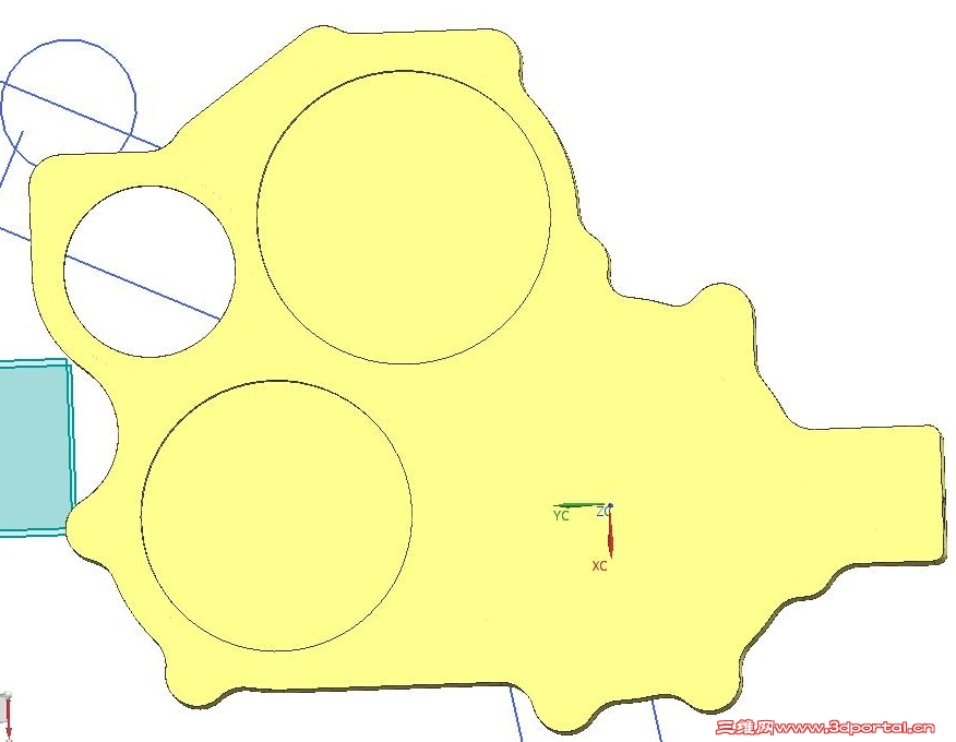

7 K0 w' W5 @3 A这个产品目前是用铣削的方式加工的,用的是直径63的方肩铣,环绕铣,往复铣、单向铣都用过了,0.5/0.3/0.1余量也试过了,还是不好,粗糙度要求是RZ16-20,断续切削的,满刀的工况位置粗糙度不一样,有没有什么好的刀具或者加工方法,请各位不吝赐教
" w& L" z* @! S$ K" J% L" h/ u7 U4 i6 x: j) L
 楼主| 发表于 2014-9-15 17:26:50 | 显示全部楼层 来自: 中国山东烟台
工件的背面是毛坯面

这个粗糙度要求并不算高啊。照理说应该没什么问题。& |# k- t2 H. P- q2 k8 K9 v
会不会背后是毛坯面,有点不平,铣的时候工件有轻微的移动。。

要求是不高,关键是加工在rz16-20的范围内就很难受了

哦,做的太光也不行是吧,哈哈,恍然大悟。' X+ U* b/ {3 C
这个要求是很高了,可以商量下啊,除了活塞表面需要保证一定粗糙度需要储存油膜外,其它的还真没遇到这种情况。' ]' S8 B5 k  |1 L3 B! T! H
 楼主| 发表于 2014-9-17 07:43:22 | 显示全部楼层 来自: 中国山东烟台
客户至今也没有回复,挺难做的,求高手出手
