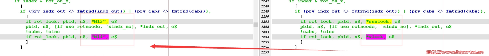

各位大虾:本厂有台立式加工中心fanuc系统,加装第四轴,旋转时需要放松M13和夹紧M14指令,在Generic Fanuc 4X Mill标准后处理中修改: g# a" S! k4 H4 ^; P. U5 w
X6版本/ G9 L% _# ~9 M# L0 K+ b, v3 V! n
Axis locking% L9 k" }# ~) Z
rot_lock     : 1     #Use rotary axis lock/unlock codes (0 = no, 1 = yes), q- i/ X7 Z' B0 X
slock        : "M13" #Axis lock# \. t$ e7 e( `  v4 R) D
sunlock      : "M14" #Axis unlock
% w) z$ p8 F, q* I; W后处理没有输出 M13 M142 O% E+ S& ?# R/ y; X/ s
需要如下
/ k5 K! q9 E/ O$ H2 Z0 |, _( L......9 g* {8 F( `; P( ^: C8 \& d, M$ Z
M13
4 i6 r" d$ J- t+ k  |' \" T9 xG01A45.
: m6 j' W6 S1 A: L$ Z8 TM14
2 ?) u5 i: q0 j....
5 C' N  G- D: b. x0 V$ ?6 h9 ~
Generic Fanuc 4X Mill.rar

发表于 2014-10-26 17:30:42 | 显示全部楼层 来自: 中国云南昆明
在后处理中找到下述语句,将0改为1,意思是定位模式,就可以生成楼主需要的格式了。) a5 Q) S4 s* {" d$ u( \. n
index        : 1     #SET_BY_MD Use index positioning, 0 = Full Rotary, 1 = Index only

发表于 2014-10-26 21:22:45 | 显示全部楼层 来自: 中国四川成都
关于不同的的机床用不同的代码,可以建议两个方法,第一个不会出错也是正规方式:不同的机床用不用的机床文件,控制器文件,PST文件,搞定! x/ w- l2 V& L  K
9 o* `" l; B. c* x
5 z" f9 x2 x$ E% t第种方法,建立不同的代码表,用杂项变量控制,这样就只需要一个机床文件,一个控制器文件,一个Pst文件搞定。
