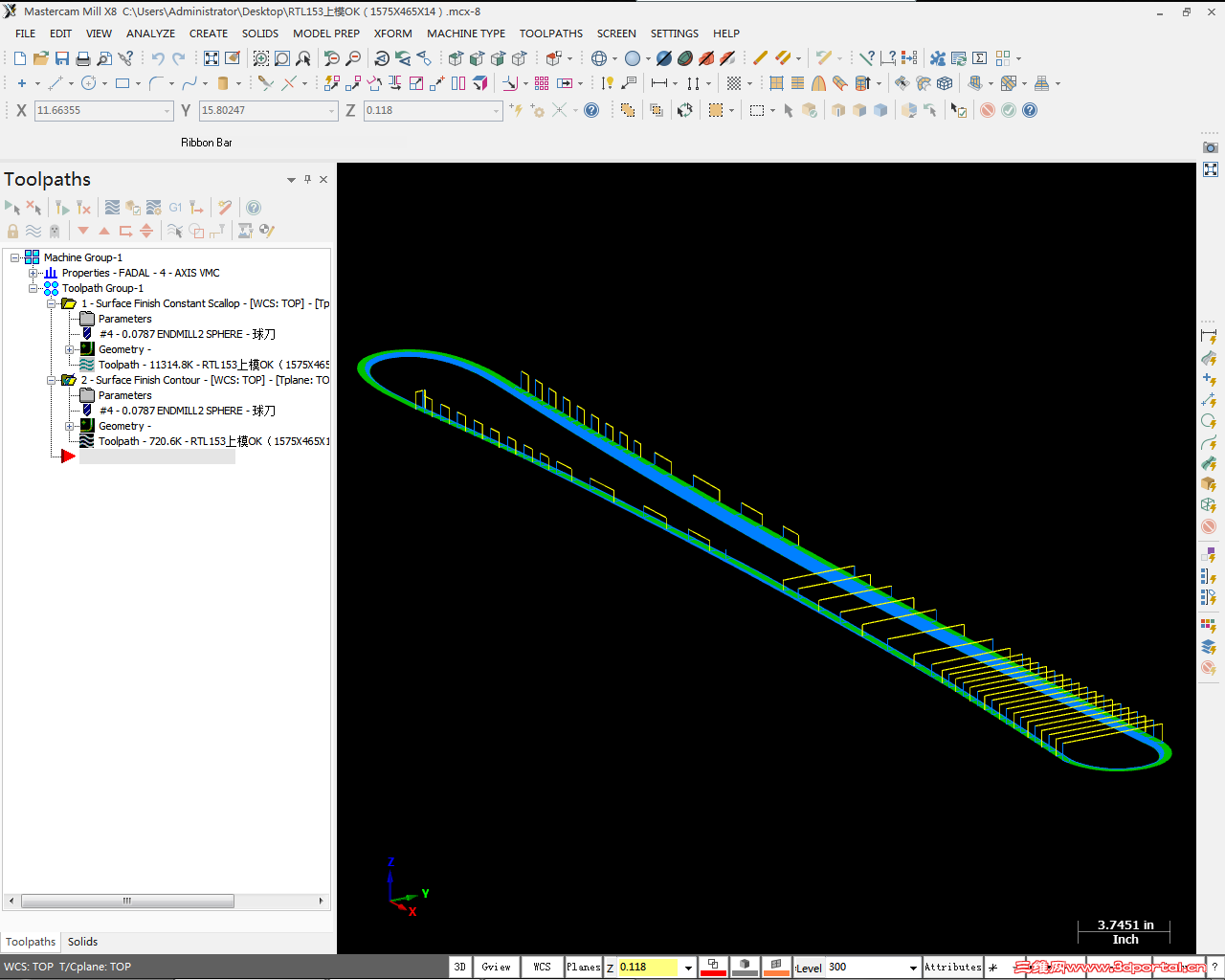

[求助] 版大帮帮忙这个图等高加工要怎么设置才合理呢???能否做个来参考一下!谢谢版大!
发表于 2014-9-16 14:54:08 | 显示全部楼层 |阅读模式 来自: 中国广东广州
本帖最后由 cslaiquanli 于 2014-9-17 15:15 编辑 . n" \' ]' {0 ?2 N3 u; K! F; ]
0 W% B1 f7 p4 w求高手帮我做个等高刀路,我怎么编都是跳刀多。刀路不顺。谢谢大家!- `5 M4 A% Y! |/ c8 [

发表于 2014-9-19 20:08:04 | 显示全部楼层 来自: 中国台湾
本帖最后由 edsfwr324 于 2014-9-19 20:17 编辑 - ~9 T$ F6 Z& p1 O
- h( Y" ]; x: ^這工件 有高低差  比較適合 熔接 接工
RTL153上模OK(1575X465X14).rar

发表于 2014-9-20 20:21:59 | 显示全部楼层 来自: 中国台湾
本帖最后由 x22128x 于 2014-9-20 20:31 编辑 " [. i5 \3 y7 \$ S  k
, W/ y  w5 M- w& n/ R' Q: ^
如只是為了跳刀問題可使用以下二個步驟即可改善!!
 楼主| 发表于 2014-9-21 11:33:56 来自手机 | 显示全部楼层 来自: 中国广东
x22128x 发表于 2014-9-20 20:21+ y3 F; ]+ B) S! J
& L$ V. M# i" _9 D2 |谢谢!我试看一下!那浅面怎么加密刀路?
发表于 2014-9-22 19:15:34 | 显示全部楼层 来自: 中国福建福州
单单只加密刀路 可以用截面线引导~
