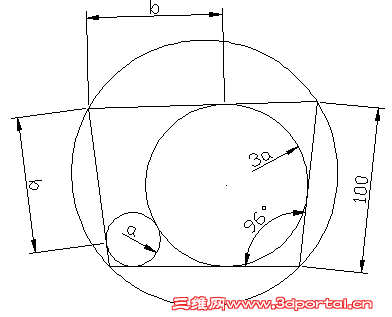

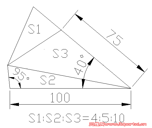

发表于 2014-9-16 19:57:49 | 显示全部楼层 来自: 中国陕西西安
第二个图。. O8 l7 k* A9 T" \

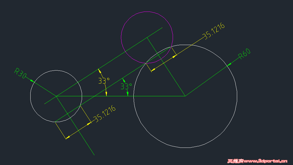

发表于 2014-9-16 21:00:26 | 显示全部楼层 来自: 中国陕西西安
第四个图。; T, u! A& R/ }) Z3 R( |

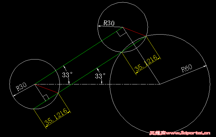

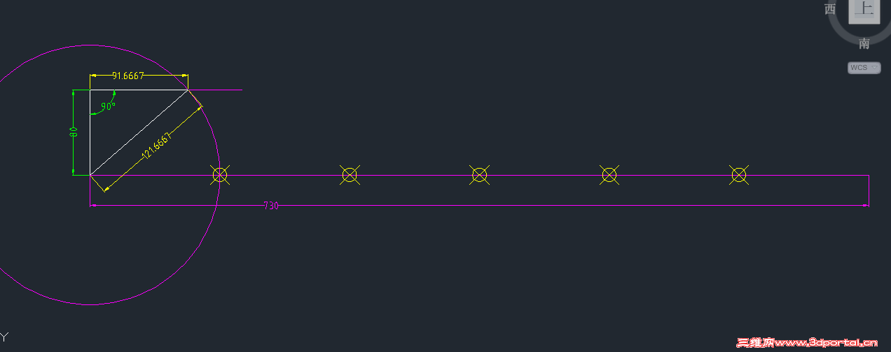

发表于 2014-9-16 21:21:00 | 显示全部楼层 来自: 中国陕西西安

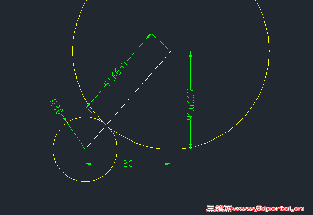

第一个图,假如底下的数字是80,解析法计算出A=730/6。
& ?7 [, L. P5 r1 i# P1 ?

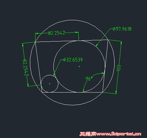

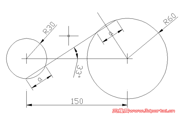

发表于 2014-9-16 21:37:19 | 显示全部楼层 来自: 中国陕西西安
第三个图把我难住了,请@oxm44 出手解答
 楼主| 发表于 2014-9-17 08:00:33 | 显示全部楼层 来自: 中国福建泉州
第一个图看不到的是80
发表于 2014-9-17 10:33:57 | 显示全部楼层 来自: 中国江西南昌

发表于 2014-9-17 10:49:48 | 显示全部楼层 来自: 中国陕西西安
oxm44 发表于 2014-9-17 10:33 static/image/common/back.gif
) |' d, K- p- M9 f
谢谢@oxm44 老师出手,终于做出来了。3 V  Z4 k7 u2 Q

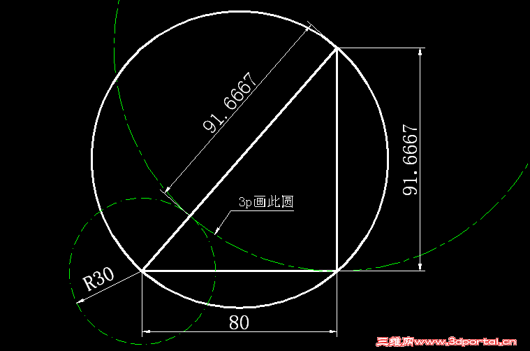

发表于 2014-9-17 12:17:18 | 显示全部楼层 来自: 中国江西南昌
第一图:! v6 Y7 C5 ~7 j* P+ ~8 s
2005llnn + 5 技术讨论

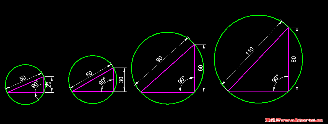

发表于 2014-9-17 13:51:59 | 显示全部楼层 来自: 中国陕西西安
oxm44 发表于 2014-9-17 12:17 static/image/common/back.gif  D8 m, \" u7 y1 L* g" Q3 s
第一图:
$ W+ \" I# i: H6 m
大师的方法果然简单,学习了。! Y3 Z( j3 d' O. M9 Z9 q( {

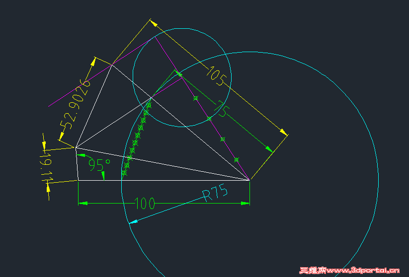

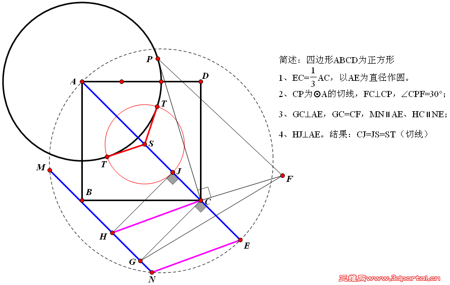

 楼主| 发表于 2014-9-17 16:42:04 | 显示全部楼层 来自: 中国福建泉州
这个怎么画,搞不定啊/ A( B8 Z* ?- K! E$ K, b7 }0 [$ \

发表于 2015-4-10 16:57:31 | 显示全部楼层 来自: 中国北京
冰冻咖啡 发表于 2014-9-17 16:42 static/image/common/back.gif
8 a9 J$ Z- }% L" G) ~; U3 @5 c这个怎么画,搞不定啊
/ i6 z2 {" g2 }' [
去年的帖子,解解看:
# G9 t7 L8 S) |# L2 k- z- R( t! f. _  j, t6 G( }/ ^, `' E/ M
titi.png : j* `$ o$ r, U1 [2 v1 I9 `  H
