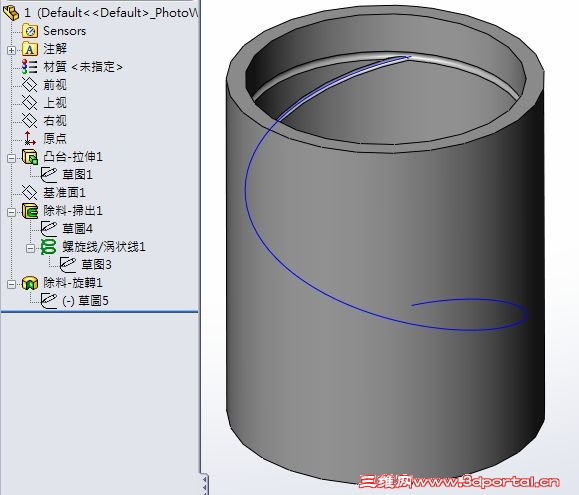

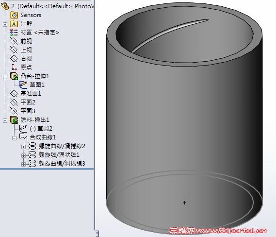

參考(仿機床車牙切削之觀念)

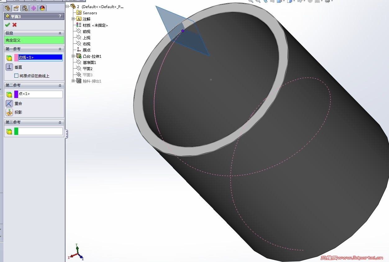

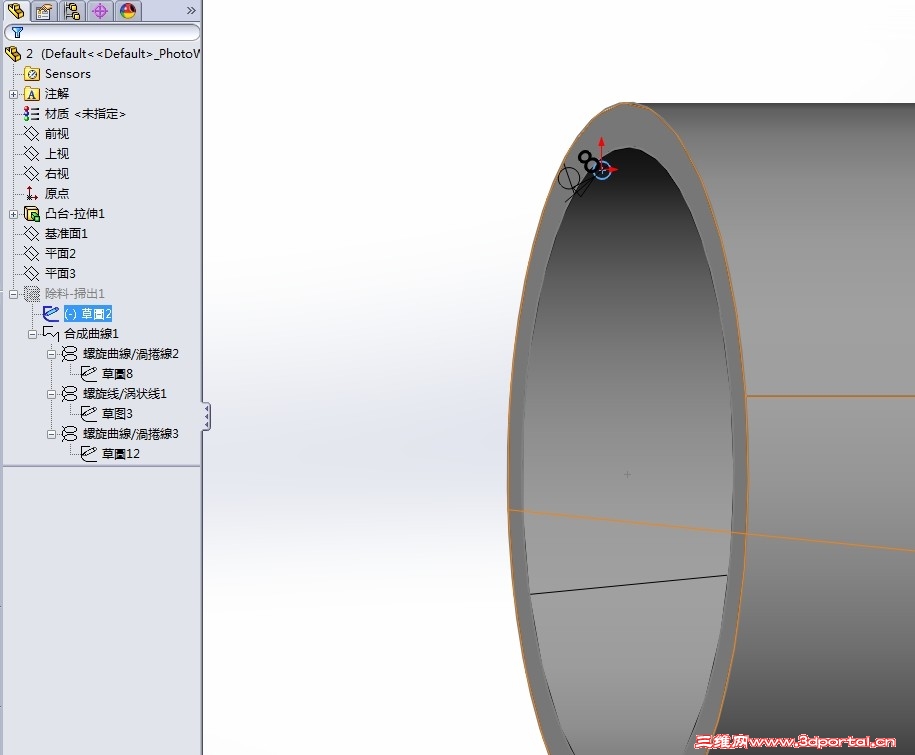

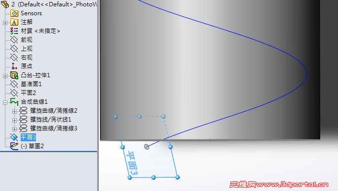

谢谢楼上的,还有两个问题不明白。; s, E- ]+ S3 x5 Z* O+ F! D, E5 R
第一,如下图,你这个“平面3”是如何构造出来的,你的参考线和点应该都是合成曲线,但是你创建这些面的时候,都还没有合成曲线,我进入编辑模式,这些曲线的端点和线是灰显的。

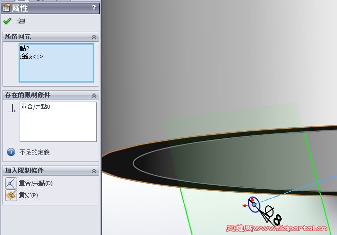

; h9 f$ g% {; F) J 第二,这个直径8mm的扫描草图,它的中心点如何和你的曲线端点对应起来,是使用穿透吗?

发表于 2014-10-5 10:51:10 | 显示全部楼层 来自: 中国浙江嘉兴
本帖最后由 ryouss 于 2014-10-5 10:54 编辑 # g3 Q3 B- L6 L3 W
力学研究所 发表于 2014-10-4 21:34 static/image/common/back.gif
. Z2 ]; r9 y& F  _* y6 }6 x" m谢谢楼上的,还有两个问题不明白。
# Y9 V. f, N0 `8 F* Z' ~第一,如下图,你这个“平面3”是如何构造出来的,你的参考线和点应该 ...
& g4 [% w3 u( k' a0 P, V$ {% }
1.把除料刪除就可看到,创建平面3的时候,已有合成曲线,2 y% n# r3 i/ r% q; v
2.穿透或是共點皆可以
' k( N" h  L% z: E& A2 V; N2 _7 U5 V* a* t
. N' |. Z& @: k. [! g5 k4 j 2.jpg

如#4上圖,不要平面3也可以.. ^( D  b# {) w$ y

 楼主| 发表于 2014-10-6 19:52:36 | 显示全部楼层 来自: 中国山东淄博
ryouss 发表于 2014-10-5 12:33 static/image/common/back.gif
5 ]4 y+ ^. m  M如#4上圖,不要平面3也可以.
# ]2 N* z2 {: z( m' h4 q你做平面3的目的是为了画“扫描圆”,如果没有平面3如何画扫描圆?

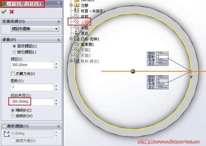

: k  ~* x+ a& D% I螺旋线/涡状线1 之構成基本是參造#3起始點在上視面.

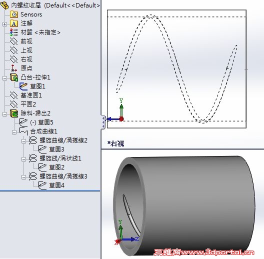

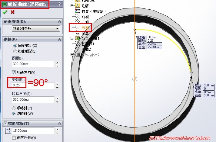

. J: C) p' i# d" ^螺旋曲線/渦捲線3 起始點可以轉成0.25圈,就是90°在右視面,就無需另作輔助平面了.
! A' E% I6 V$ V: @ 12.jpg

这样确实是个思路,不过,既然是带15°的锥形角,你移动到这个位置后,在右视图上做扫描圆,能确定这个圆和起始点垂直吗?
发表于 2014-10-6 22:32:34 | 显示全部楼层 来自: 中国浙江嘉兴
  |. t5 G  K) R8 D- M
力学研究所 发表于 2014-10-6 22:26 static/image/common/back.gif6 W4 l3 o5 y* ]  x1 i" E
这样确实是个思路,不过,既然是带15°的锥形角,你移动到这个位置后,在右视图上做扫描圆,能确定这个圆 ...
! @3 M% E+ p. x4 V# I當然有差異,所以這就要看對切槽的精度要求了,
9 e  b& H& {7 h建議自行試做比對,不就能夠驗證了!
