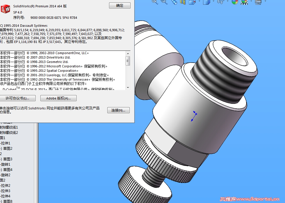

如附件,是用亚德客的3D软件生成的调整阀3D档。不知为何,无论怎么调都不能弄得显示装饰螺纹线。不知道是何原因。麻烦有SW2013版的坛友们帮看下分析下是什么原因?是否我设置有问题

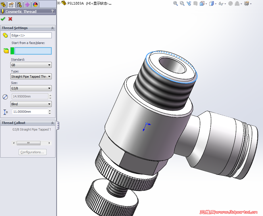

我在2014中打开,起先看不到螺纹线,重新编辑下螺纹线就出现啦,具体是什么原因我也不清楚

像我下面的图片所示,你的文件刚打开时,左侧操作栏里是一片空白。里面的参数都是我后加上去的
- `1 [7 i1 E0 f1 B- a0 j& U5 B# ]空白是为何???????你咋做到的5 d5 t8 m' `' m
发表于 2014-9-18 10:41:47 | 显示全部楼层 来自: 中国广东东莞
,重新编辑一下,就有了,开始打开没有.

我今天重新编辑一下装饰螺纹线就有了,昨天怎么编辑都没用。谢谢了。
