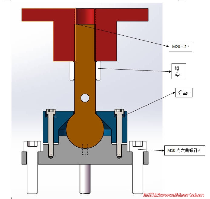

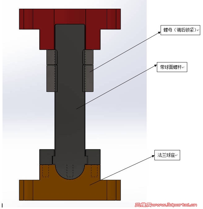

[求助] 大家帮忙看下,请教一下球铰支座,望解答!
发表于 2014-9-18 18:13:40 | 显示全部楼层 |阅读模式 来自: 中国甘肃兰州
大家帮忙看下,如图,带球的螺杆和法兰球座应该是什么配合,零件图这两者应该怎么标注,球铰的以前没做过,所以不是很熟悉,最好有球铰配合的加工图,给小弟学习下,另外谁有没有钢结构的支架图,方钢焊接支架,承重3吨以上,给小弟看看工程图,焊接标注不是很熟悉,谢谢啦!

发表于 2014-9-19 10:20:42 | 显示全部楼层 来自: 中国山西太原
球铰是要活动的,其配为H7/h6、H7/g6、H7/f6,据不同要求选取。

发表于 2014-9-19 12:45:44 | 显示全部楼层 来自: 中国湖北黄冈
8 s( [% x+ _( C+ o1 N# E/ ?! A9 {9 [- \
设计有错,不能转动,起不了球铰的作用!
' ^! H& X9 b% u0 J, d9 P如果转动的角度较大,正确的设计是:) q5 ?7 Q7 F9 Y! w, z
1. 底座是凹半球面(你的是对的),但直径小了;, e" V' `# j, ^  ^/ A! u
2. 凸球高度要不小于0.75球直径,球的直径至少是导柱的1.5倍,这样才能保证球冠截面直径与导柱尺寸相差不大;" c- ]) u' t# d. p0 y9 _6 V9 X
3. 导柱直径等于或小于球冠截圆的直径;
0 |5 I' |4 T" {* t4 H- p* `2 T$ J2 Q4. 端盖内孔要用90或120度锥面,小端孔径比导柱大一些(角度与转动角度大小有关,要保证盖子不干涉转动),用螺丝和弹簧垫圈将端盖锁紧,弹簧垫圈的作用控制压紧里的大小。6 A/ F! {2 V" C2 j5 f" F: c! ?8 P+ g
3 x. D& N% M' T* L9 e2 D  所以 1. 楼主的球头直径要加大,2. 楼主的转动角度较小,但也不能用平面压紧(歪一点法兰就一边高一边低),否则压不紧。
+ B; r! g. x0 b# u, s/ H( o仅供参考。

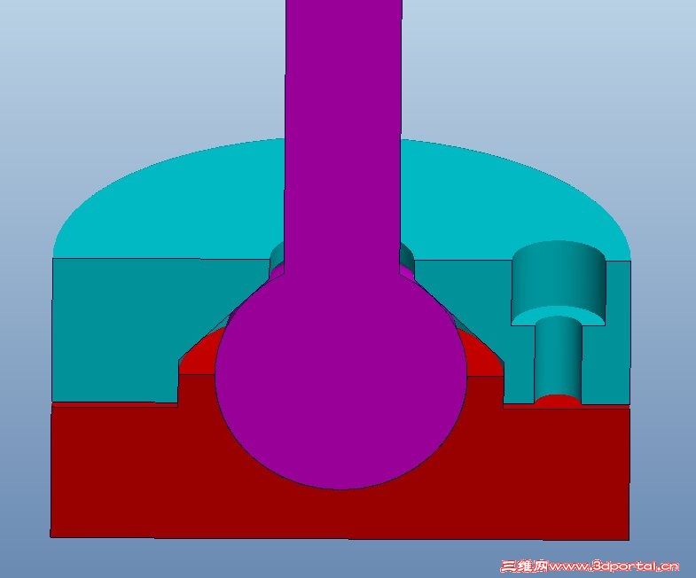

发表于 2014-9-19 16:36:30 | 显示全部楼层 来自: 中国湖北黄冈
淡了云烟 发表于 2014-9-19 14:49 static/image/common/back.gif/ T7 p! T8 p* V& B
谢谢您的回复,我重新设计一下,发了发图您再帮我看看
8 b. ?- y6 S0 U  u" V给你画了一个简图:锥孔的角度和小端尺寸根据相切位置需要再改动。螺钉、弹簧垫圈等都没有画。

谢谢您的指点,我重新做了一个,您帮我看看,锥盖是90°,球头的直径为36,螺杆是20,我想用这样的6个支座去调节4吨重的东西,不知道如何,零件要淬火,多少度合适。
, l$ d( y# E' c: G另外:这个零件图中球头和球座的尺寸公差咋给,改给什么配合,以前没做过球面配合,不太明白怎么给尺寸,M10的内六角螺钉我不想用垫片了,尺寸不够了,不知道行不行,问题比较多,实在不好意思,麻烦您指点下,小弟在这儿谢谢了!

发表于 2014-9-22 12:38:56 | 显示全部楼层 来自: 中国湖北黄冈
淡了云烟 发表于 2014-9-22 12:14 static/image/common/back.gif9 l4 [) V8 A% J: X; v# B2 W: z' d
谢谢您的指点,我重新做了一个,您帮我看看,锥盖是90°,球头的直径为36,螺杆是20,我想用这样的6个支座 ...
2 }) R3 |6 f, n  j
不知道你的总要求,球铰只起辅助支撑吗?不过觉得还是有问题:
' {6 Z% j* R. ^9 p$ v/ f. ~1. 单就球铰来说座子的凹坑太浅,要半圆(接触面积大,应力小);淬火按轴承要求,最低不低于HRC55;压盖的切圆直径较小,可以加大一些。9 G5 U- y- b% [: W) Y' h
2. 你上面用螺杆/螺母与球铰刚性连接。但是:a. 如果都是球铰怎么保证初始垂直(也就是红色物件上面水平)?b. 调整是螺杆端部的中心距变了,如果红色物件是螺钉连接上面的托板则各杆会互相干涉,你怎么处理?
- Z$ ]; K% v- \' W3. 是否倒过来装(即球铰在上面、球直接支撑),这样螺杆就可以保证垂直,高度由螺牙旋合长度控制,红色物件的水平则由上面的锥形坑与球自动相切和螺杆高度配合就行了。
  q( |: E# n3 s2 A" p4. 6个支撑中应该有一个是固定不需要调整的,高度以它为准。
- _2 U; X5 ]3 M, Q! }0 M7 C/ z不知我说清楚了没有? 仅供参考。

发表于 2014-9-22 12:47:08 | 显示全部楼层 来自: 中国陕西西安
本帖最后由 我爱用acad 于 2014-9-22 12:48 编辑 ) r. `4 k4 C3 X) A
9 C" ?& V& E) h  [! U) A) y
图中画圈处应该压紧接触,配合间隙应该放在锥面和球面间,否则球头被压死,将无法转动。% N4 ^% s$ X* U0 u3 b

发表于 2014-9-22 13:38:07 | 显示全部楼层 来自: 中国湖北黄冈
我爱用acad 发表于 2014-9-22 12:47 static/image/common/back.gif# U7 i# H# f: E+ B/ r0 N) Q2 X2 _
; `+ j1 u# A: f9 W& E
压紧力的大小靠弹簧垫圈控制。配合间隙应该放在锥面和球面间就会出现要么送了,要么压死了!很难控制到刚刚好。
 楼主| 发表于 2014-9-22 14:56:34 | 显示全部楼层 来自: 中国甘肃兰州
tangcarlos3d 发表于 2014-9-22 12:38 static/image/common/back.gif
- }# }9 K& y  c# H/ B+ E; g* y不知道你的总要求,球铰只起辅助支撑吗?不过觉得还是有问题:
+ k& Q; c* w: s1. 单就球铰来说座子的凹坑太浅,要半圆( ...
$ z& o+ c) x' X9 v0 \
您好,谢谢回复,0 O# V/ W) ~! {( S( X
' {  \# J2 W/ B( Q1、凹坑我可以加成半圆,我开始是考虑接触面太大摩擦力大,现在想加大点应该没问题;
- R4 j+ c' N6 J2、我放6个支撑,其实调节的只是3个,上下两个面都是用螺钉把死的,托板上的东西是用激光跟踪仪测量水平,测量的过程中会调节其中的3个支撑,也就是3点定一面。
  h1 ~: B- L9 P  h# N% o3 V& f3、初始垂直的问题按您说的是不是反过来装就可以了?
( R. c& j6 V# U2 A  \9 h/ K) C4 |4、球铰配合应该如何给配合尺寸?

发表于 2014-9-22 15:50:57 | 显示全部楼层 来自: 中国湖北黄冈
淡了云烟 发表于 2014-9-22 14:56 static/image/common/back.gif
9 W/ s1 d& _9 B- _% `! A! R您好,谢谢回复,% h/ I. D9 C5 x4 u7 D
1 J* M, p$ _# f; c$ B# X1、凹坑我可以加成半圆,我开始是考虑接触面太大摩擦力大,现在想加大点应该没问题; ...
$ o( a/ p: X& V0 z" `
1. OK,8 Y% u' h- ]: _: p+ H4 w" Y# B3 ?
2. OK,* a1 h" y: n# M- x1 ^" w' R
3. 是的。% }) \# [2 p) X2 l. z: L
4. 按3楼的即可,装配是加点机油润滑。
发表于 2014-9-22 15:53:30 | 显示全部楼层 来自: 中国湖北黄冈
淡了云烟 发表于 2014-9-22 15:09 static/image/common/back.gif
# _0 p! z0 C$ F就是说上面红色的固定法兰里面是一个锥形面,然后和球头相切,把螺纹配合的放倒下面
3 N/ s! C' n. e" Y是的。为了防止震动,15楼的图片可以加7楼的盖子压紧(只不过锥口向上)。
 楼主| 发表于 2014-9-22 17:20:18 | 显示全部楼层 来自: 中国甘肃兰州
tangcarlos3d 发表于 2014-9-22 15:53 static/image/common/back.gif2 T6 M5 L. p  i7 ?3 d
9 h$ I: X4 e/ q( z( I8 `3 p球头的上下都是锥口对吧?球头在上面,螺纹在下面?
发表于 2014-9-22 19:01:16 来自手机 | 显示全部楼层 来自: 中国湖北黄冈
淡了云烟 发表于 2014-9-22 17:200 N6 o$ z2 u4 C! H$ s& G
/ ?8 H/ _! y: T1 }
是的。
