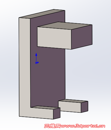

    倾倒.png 左侧是该设备简图,竖直如图放置,下方为防止设备前倾的支腿,怎么作它在10°斜坡上的倾倒实验?就是检验他在10° 的斜坡上是否倾倒???请高手指点。3 v% H2 B3 U5 e/ \9 @

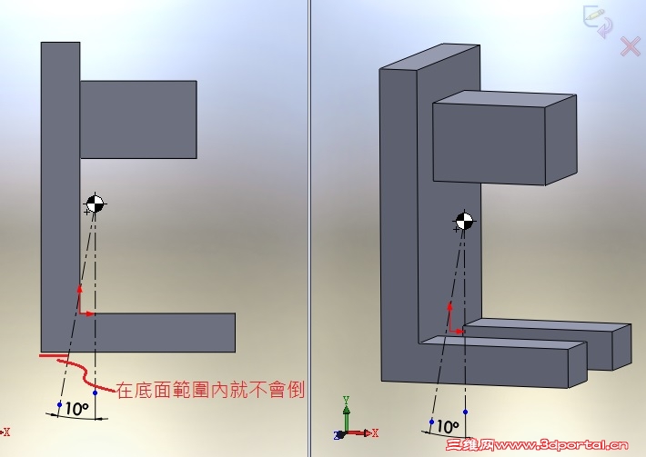

求出重心的位置畫10度線.
发表于 2014-9-19 17:15:42 | 显示全部楼层 来自: 中国台湾
# C( S. u; I! k% C! R求出重心的位置畫10度線.

看楼主意思,10度线好象画在右边才对:“下方为防止设备前倾的支腿”。
发表于 2014-9-20 09:33:25 | 显示全部楼层 来自: 中国台湾
我爱用acad 发表于 2014-9-20 09:04 static/image/common/back.gif
8 T' }7 b' P5 }- g) \8 t看楼主意思,10度线好象画在右边才对:“下方为防止设备前倾的支腿”。
1 s5 H, p7 p4 V4 F3 G& l5 A反方向畫線也可以 , 重心連底面端點也可求出倾倒極限角度.
发表于 2014-9-20 09:50:07 | 显示全部楼层 来自: 中国陕西西安
heat_ice2000 发表于 2014-9-20 09:33 static/image/common/back.gif3 H9 A6 }! L! v; o  ]
6 V4 B6 M0 u! ^$ r% \0 u  I朋友所言不差,但还是要考虑原题所问才是吧。

你的意思是重心竖直方向上的线 和  重心与前支腿断点方向的连线的夹角即为极限夹角吗?只要这个极限夹角>10°就不会倾倒 吗?

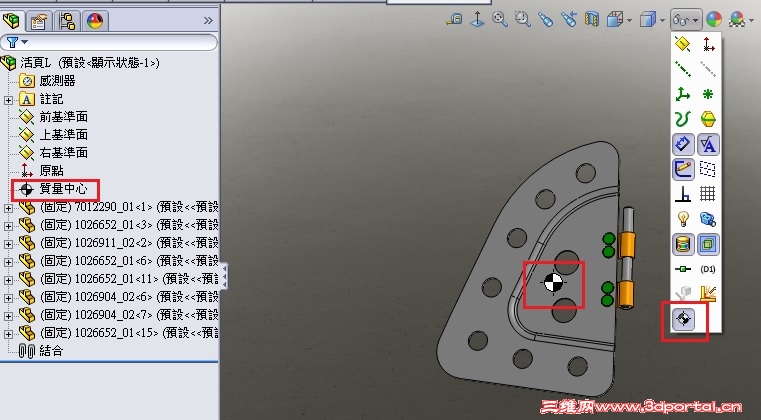

第三个问题:我调出质心了,他在feathure设计树章显示了,但是在装配体图里面不显示质心图标?这是怎么回事?

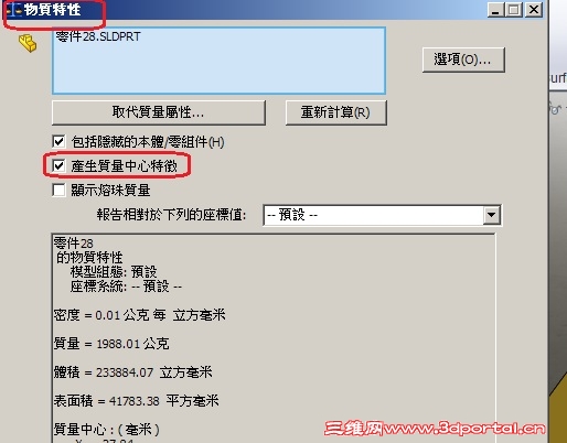

发表于 2014-9-20 17:05:42 | 显示全部楼层 来自: 中国台湾
未命名1.jpg 0 h, C; o5 q- W- F, M$ P! M* `
物質特性中鉤選,並打開顯示(眼鏡內)
发表于 2014-9-20 19:46:45 | 显示全部楼层 来自: 中国台湾

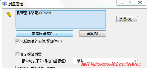

 楼主| 发表于 2014-9-21 16:14:52 | 显示全部楼层 来自: 中国北京
heat_ice2000 发表于 2014-9-20 19:46 static/image/common/back.gif
7 ]2 Y, f# z( u8 h- O! Y' p! P6 P只做過零件的.装配体沒試過.
+ T. Z. {5 C5 ~' l! \7 q; b 啊啊.png   我是2013版的怎么在质量属性中找不到你说的“产生质量中心特性”选项呢?你是哪版的?0 l. I/ [1 ~/ e" A9 e$ C) ~$ }
发表于 2014-9-21 16:23:24 | 显示全部楼层 来自: 中国台湾
本帖最后由 heat_ice2000 于 2014-9-21 16:33 编辑 & b& P! S( m/ e- K! j9 d
, s9 w5 z, H+ K; i$ j  S
装配体我沒試過.3 Z( H- C8 C( v, m3 p5 [
不過质量属性中沒有就是已經設定一次了.第二次看會消失.) c3 Q2 ]% `1 Q" f. j) W  G) O
- ]1 I$ W* A( J( I) x你只需要將眼鏡打開.
2 ^$ @$ M" ~! ?+ _4 {) P: z, w
4 f. H& i' @( I! [$ C前面都是指零件,且是對稱形的零件.重心會在對稱面上.非對稱形重心不一定在基準面上可能要另建基準面.6 m' W/ j) w4 o7 z$ [
装配体就更複雜,重心會距原點多遠也是問題.
