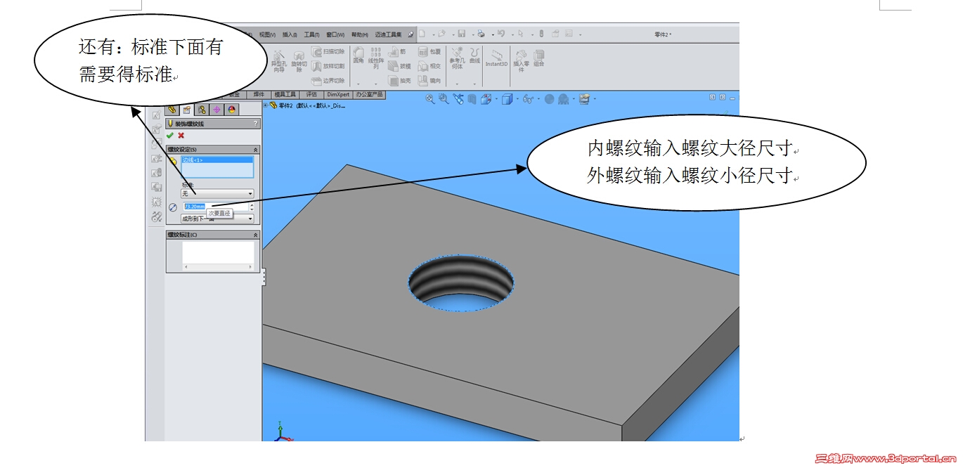

插入  注解   是装饰螺纹是要添加的,而且这种主法在工程图里标注时也要改字体
& M3 B- q. p7 Y用焊件选顶卡里的异型孔做螺纹就可以选,    工程图中的螺纹尺寸也能自动生成
