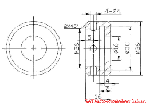

在工程图中,如何只显示单独的剖视图(如下图右图),而不必要再通过插入、剖面视图来得到呢?我记得ProE中可以做的。

可以的,点用断开的剖面视图,输入剖切厚度
发表于 2014-9-20 11:33:15 | 显示全部楼层 来自: 中国陕西西安
在模型中作出剖视图,并正视之,生成工程图,选当前视图。
