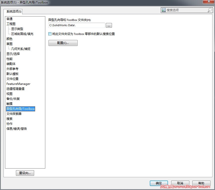

各位高手,大家好。请教一个关于ToolBox的问题。* c! K8 J. A  Q, n  p% C+ u8 b1 n, n7 k
本人新换了SolidWorks2014SP4的64位版本。安装的时候都是默认选项。配置ToolBox也是使用的默认选项。为节省空间,删除了美制、英制、日制等标准。在生成了螺栓标准件后,对螺栓长度进行了更改(长度从60改到了25),之后将零件另存到了其他的目录(有中文路径)。后来又生成了螺母,这次没有对零件进行更改,之后也存到了其它目录中。然后使用标准件快速装配的方式,在装配体中让其自动添加装配关系。最后将装配体保存。  h8 w7 X9 X. i/ R4 \' {, [, x7 l
再将装配体打开,郁闷的事来了——标准件不是另存为后的零件了,全都改成了ToolBox默认的标准件了,文件位置也变成了ToolBox默认的地址,螺栓长度也变成了原来的60mm,零件名也变成了默认的零件名。  r) h; s$ R) A6 I7 b8 c
原来使用过2010、2009、2008、2007甚至2006都没有问题,但2014版本就出现了这个问题。
" E, [  ]6 U. ]9 |! D% T- G/ V) ?& n9 M8 Q  r% r
请问这是怎么回事?! m8 G9 l4 |7 K
4 {1 D7 D" y* G4 z3 O& {% U! i
是我软件版本的问题,还是配置的问题?1 D6 _  v4 G8 W7 m4 A' u. }
$ E) T& J( n% D3 I
发表于 2014-9-21 13:52:29 | 显示全部楼层 来自: 中国湖北武汉
12.jpg 你把这个选项取消
 楼主| 发表于 2014-9-21 17:30:48 | 显示全部楼层 来自: 中国江苏南通
非常感谢。确实是设置的问题。* v0 F2 z" v6 ~/ I& y. P
5 D. q! U2 f% [
刚刚开始用2014版本,还有很多问题需要陆续请教,敬请不吝赐教。

发表于 2015-8-7 09:21:27 | 显示全部楼层 来自: 中国山东青岛
我也遇到这个问题了,可是按照楼上说的,改设置异形孔设置-把默认的路径  对号 去掉后,还是老样子 ,估价软件不好或是破解的不好
