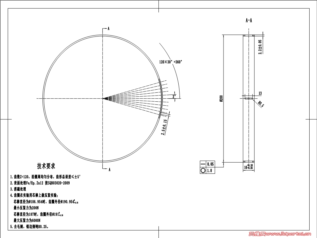

大家帮忙看看 这个工具我之前在论坛上讨论过加工工艺的。
: @4 N/ @; W1 }9 a上面120个槽用加工中心铣出来的,现在的问题是:加工时间太长了 一个工件做下来差不多要5个小时,先用2mm铣刀开粗 再用1mm铣刀倒角
) P5 |/ S- k( y8 d" z, `) H这样做下来的话亏到太平洋去了 大家有没有什么好的建议) O4 h( G) C' w$ I9 i* b. f' N* L
发表于 2014-9-22 16:52:24 | 显示全部楼层 来自: 中国湖北黄冈
这个题目已经讨论过了,不好加工。估计你们当初报价把问题看简单了,所以才亏本!9 r- D- X7 H5 ~
因为槽宽比深度小,所以不能用高效的普通冲压工艺成形。圆形曲面冲压,精冲也困难!不过材料为Zn12可以做精冲工艺试验试试?没试验结果不要开模。铣削效率肯定不高。
发表于 2014-9-22 17:14:09 | 显示全部楼层 来自: 中国安徽安庆
齿轮是怎么加工的?用专业刀具滚或者拉。
发表于 2014-9-22 17:23:12 | 显示全部楼层 来自: 中国安徽宿州
这个东西是不是连接器啊?
发表于 2014-9-23 09:07:27 | 显示全部楼层 来自: 中国山西太原
用数控激光切割试试,功率为1200W的激光切割2mm厚的低碳钢板,切割速度可达600cm/min,材料在激光切割时不需要装夹固定,既可节省工装夹具,又节省了上、下料的辅助时间。激光切割机成本较高,但运行成本低,适合长期加工便用。当然单件小批是不划算的。' @6 ~  Y4 |& T2 l6 S$ W
