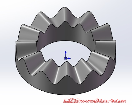

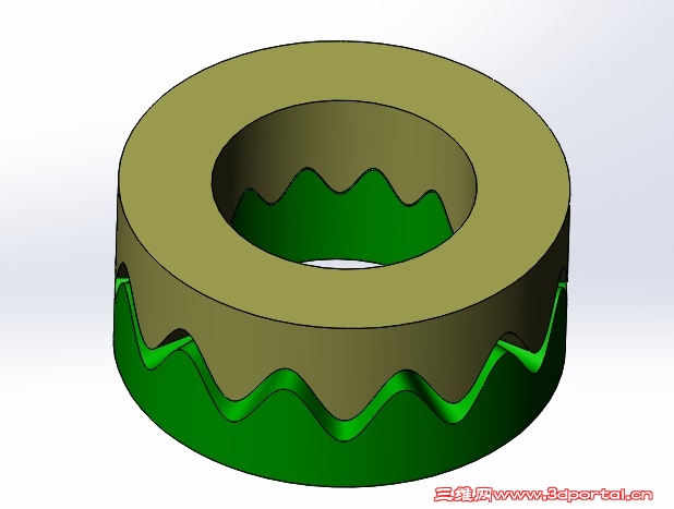

用包覆画出了大概的轮廓,但无法切割成两个相互啮合的零件,不会了,感觉路子不对了,
4 R+ a$ a  p6 J: Y有什么好的画法,求教论坛大师们指点一二,谢谢!4 W. ^8 d; y6 z# {# J* y# S! E

包覆轮廓线做成一曲面,用面去分割,至于心部内里什么样子你还得给出,因为这不是模具分型

- Z- E. n; s; t请问领导,包覆轮廓线用什么方法做成曲面?闭合成一周的曲面去分割?请指教!

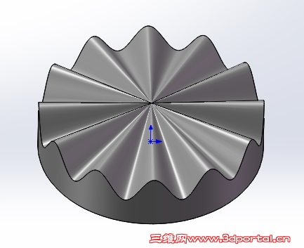

 楼主| 发表于 2014-9-23 20:35:11 | 显示全部楼层 来自: 中国吉林长春

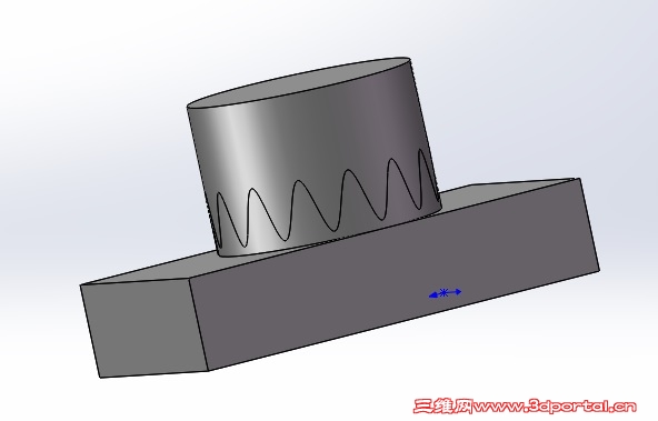

目前画成的端面齿 。用旋转切除做的,不满意!

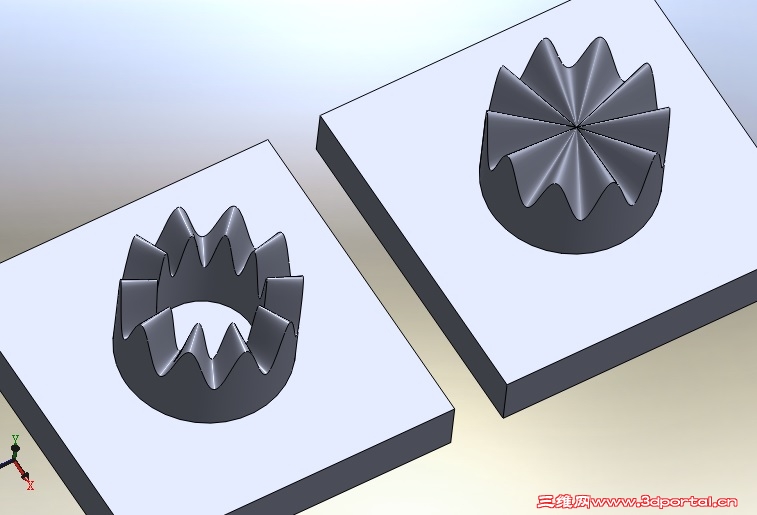

发表于 2014-9-23 20:53:43 | 显示全部楼层 来自: 中国台湾
是要那種?

 楼主| 发表于 2014-9-23 21:31:40 | 显示全部楼层 来自: 中国吉林长春
heat_ice2000 发表于 2014-9-23 20:53 static/image/common/back.gif
; @2 {0 l* F9 m5 F( [是要那種?
: C5 o$ p1 _) d请问助工,使用横扫的方法吗?请指点一二。

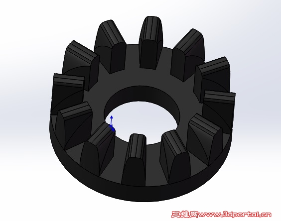

 楼主| 发表于 2014-9-23 23:48:02 | 显示全部楼层 来自: 中国吉林长春
heat_ice2000 发表于 2014-9-23 20:53 static/image/common/back.gif5 k  s/ O6 m( W0 o9 K& E: X2 g
是要那種?
& o' ~- X1 g3 G# f/ @1 I, @
放样曲面,缝合,实体,拉伸切除。

& }! m& G" C1 Z: W* v' t0 v我说的就是这个意思,心部如何确定
" u0 q6 E0 ?. G曲面就是闭合曲线做得
 楼主| 发表于 2014-9-24 19:49:11 | 显示全部楼层 来自: 中国吉林长春
阿帕奇 发表于 2014-9-24 08:09 static/image/common/back.gif) S# S. q) g  q7 F& R
我说的就是这个意思,心部如何确定
8 }, B! `8 @: B( h2 I6 ]6 ?曲面就是闭合曲线做得
0 z$ X! ~5 j9 w领导,有个问题,由于放样是斜面,心部啮合到位,外圆啮合不上,
: D) {2 P5 U7 e  j4 n: m% A试了多次放样切除,扫描切除,试图切出直面,均不成功,求教

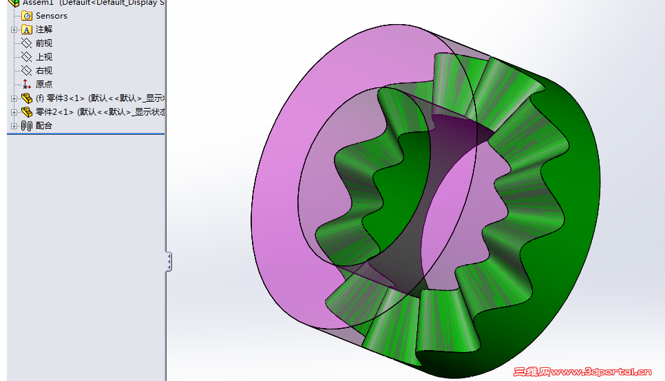

发表于 2014-9-28 15:08:07 | 显示全部楼层 来自: 中国辽宁盘锦
qgjs2008 发表于 2014-9-25 19:43 http://www.3dportal.cn/discuz/static/image/common/back.gif, J, Q. ~/ y/ P
领导费心了!您给看看。
4 [- C9 ]1 b) F! D; O1 `3 R
3 }# g  Y3 M1 \1 C! y0 p我做的是否合格?

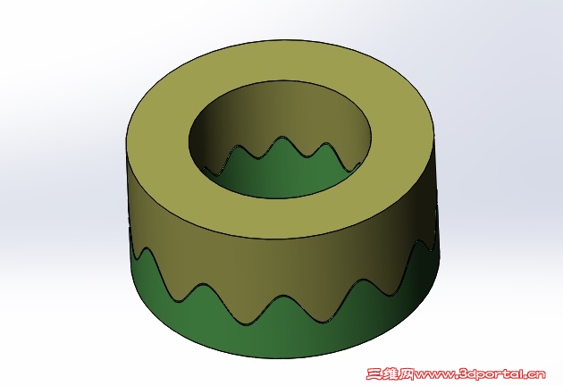

 楼主| 发表于 2014-9-28 19:24:20 | 显示全部楼层 来自: 中国吉林长春
阿帕奇 发表于 2014-9-28 15:08 static/image/common/back.gif
1 q; x2 W7 c+ \5 e我做的是否合格?
8 V5 D1 M5 U6 n7 i- T8 E
完美!象模具一样完美契合,请领导赐教方法

发表于 2014-9-29 08:36:39 | 显示全部楼层 来自: 中国辽宁盘锦
qgjs2008 发表于 2014-9-28 19:24 static/image/common/back.gif) {$ O% |' C: b- W& _
完美!象模具一样完美契合,请领导赐教方法。
) |; o0 f: p1 e/ p那我做对了,就是用的你零件,用外径内径拉伸出一个新的体,用布尔减运算(减的时候,把你原来的体用偏置面功能内径减小一些,外径加大一些,就可以布尔减运算了)4 c, b3 k; }+ V1 I
做完后另存为拷贝。
# x3 y3 W9 z8 q9 n0 O然后新建个装配体,以默认的三个平面为配合参考,把两个零件装配到一起就是我这个效果
chenjun520601 + 3 技术讨论
发表于 2014-9-29 08:42:04 | 显示全部楼层 来自: 中国辽宁盘锦
如果要两者有参数关系,就新建个零件文档,将原来的零件导入,然后再按上面提到的步骤去做,这样你更改原来的零件,新零件也会随着更改
