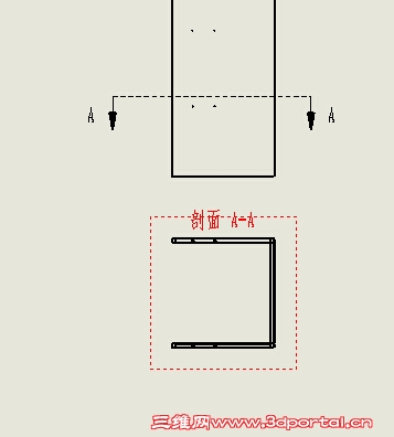

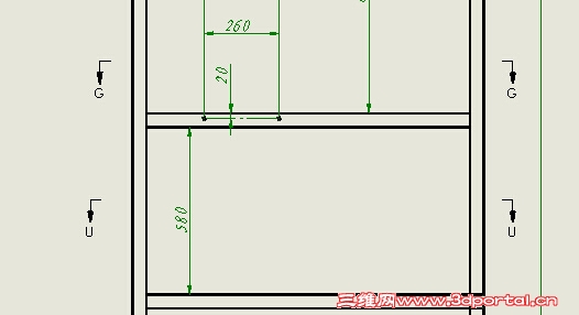

发表于 2014-9-23 16:40:12 | 显示全部楼层 |阅读模式 来自: 中国广东广州
这个 剖面的工程图 箭头怎样可以用虚线连接了  不知道按那个功能键了3 X/ i8 U+ d! C6 q( M
 楼主| 发表于 2014-9-23 16:41:59 | 显示全部楼层 来自: 中国广东广州
想做到剖面箭头有虚线这种效果

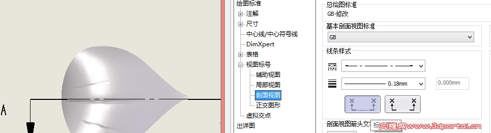

发表于 2014-9-24 11:48:21 | 显示全部楼层 来自: 中国内蒙古巴彦淖尔
剖面视图-标准显示-线条样式设置为虚线
阿帕奇 + 3
发表于 2014-9-24 11:48:44 | 显示全部楼层 来自: 中国江苏无锡
工具-选项-文档属性
发表于 2014-9-24 11:52:03 | 显示全部楼层 来自: 中国山东潍坊
调整线性显示就可以了

发表于 2014-9-24 20:51:44 | 显示全部楼层 来自: 中国广东深圳
314212186 发表于 2014-9-24 20:32 static/image/common/back.gif; ~$ ?" r! j5 q% ]6 W: R
我这是sw06版的
( W1 a/ |/ V, W, a那么低的版本,有几个人还在用呀,谁还能给你截出图来呀,不升级版本我估计就只能你自己研究了,基本上这些选项都是在选项的文档设置里,一个个试吧

发表于 2014-9-28 12:57:02 | 显示全部楼层 来自: 中国宁夏银川
我是2012版的也没有“视图标号”选项
