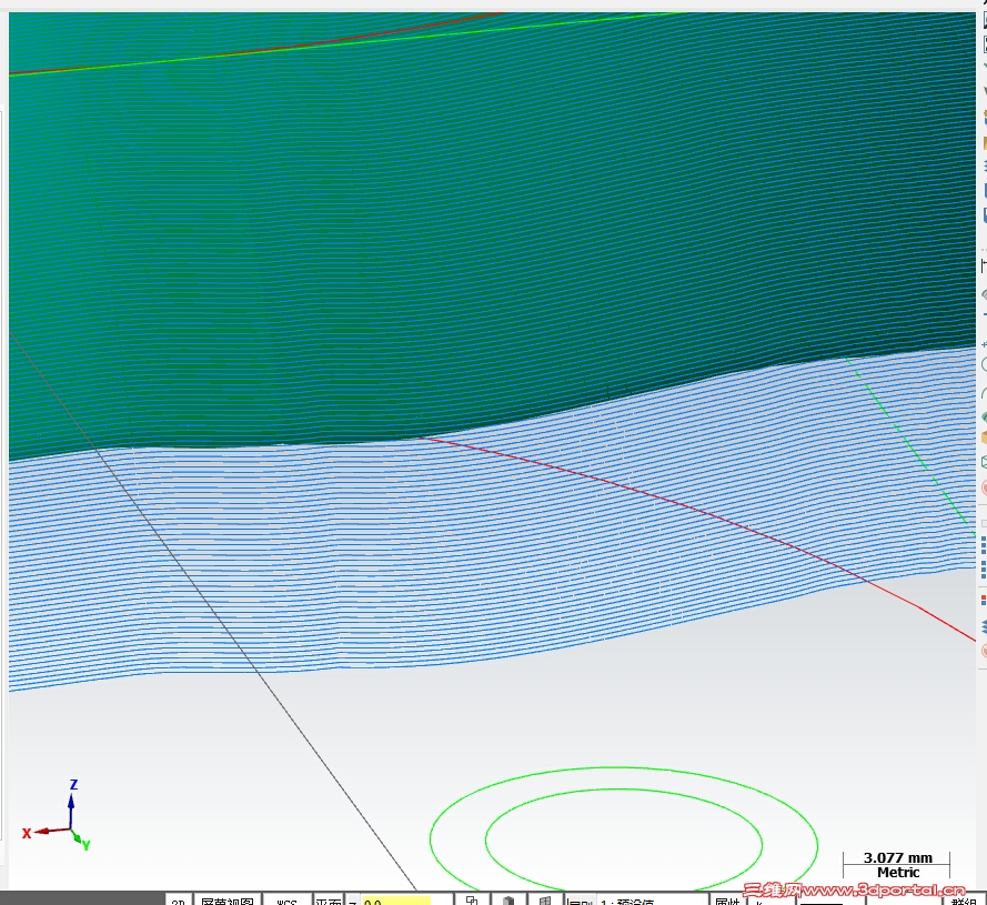

) S. _. I* c( J$ K7 _% N为什么高速里的3D环绕有时候做出来的刀路没有普通3D环绕做出来的漂亮呢,如图:图1是X8的高速3D环绕,图2 是普通刀路里的3D环绕

曲面公差。。。。曲面预留量。改改看公差小于预留量

跟图档有关的,实在不行,手工修饰修饰,两曲线溶解也可!
