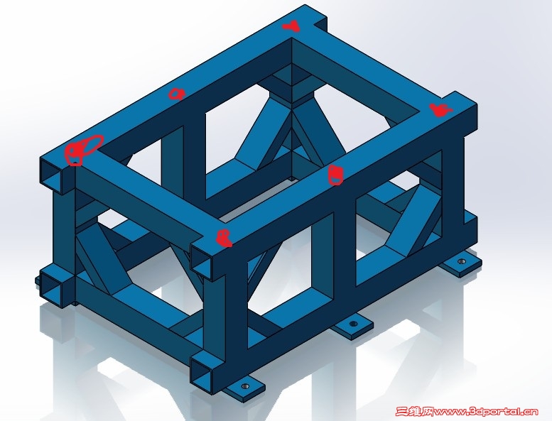

100×100×6方钢支架,承重4.5吨的重物,重物的支撑点为6个,6个支撑点连接处强度肯定够,现在就看架子稳不稳,筋板为100槽钢,好心人帮我算下,谢谢了!: l; A  W# A; P5 e
图中红色为受力点,也就是架子立腿的正上方,和架子是法兰接触,法兰直径100,文件见压缩包0 D! H' C9 A' w$ M1 K

你可以用SolidWorks做个有限元分析,最好中间在加一根,强度有很大的提高

中间怎么加一根?我强度不会做,之所以来求助的,您能做吗?

我们现场有使用,中间两点连起来!40T都没问题

100*100*6的方钢才承重4.5T,不用算了,肯定够的

以图示架子结构,承重4.5T一点问题都没有。

2 V# D+ l. _( y( I! P6 _按图中结构要承重4.5T的话,方钢最小尺寸可以放到多少?我想尽量做的小一些

够是肯定够的,不过一看你是不懂的,建议用厚度8mm以上的,易焊焊接完变形小
