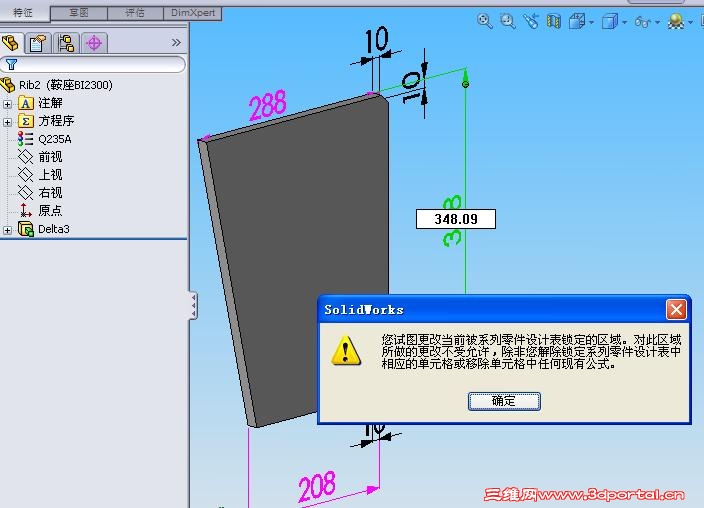

发表于 2014-9-24 17:14:44 | 显示全部楼层 |阅读模式 来自: 中国甘肃兰州
更改图示尺寸,系列零件设计表相关联数据同步更改。, a, p" H; @* y9 g
8 H; c1 W7 x* _# D$ M. z& o
1 [% A4 t3 j* _7 R. o; N
' c$ e+ V" Y+ z- E- h
% f* S8 F6 J4 d5 Q! @7 j不知道怎么操作的,更改下图尺寸,有下面提示。
- C- h5 A% S% q& Z  M; `" ]; F. B
/ p: ~$ g! a5 z6 J! e显示的是,你试图更改当前被系列零件设计表锁定的区域。对此区域所作的更改不受允许,除非您解除锁定系列零件设计表中相应的文件格或移除文件格中任何现有公式。

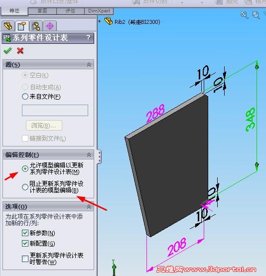

发表于 2014-9-24 20:41:05 | 显示全部楼层 来自: 中国广东深圳
在设计表上右键-编辑特征,把最上面的那个有两个选项的勾切换到上面那个“允许更改尺寸以更新系列化设计表”上。那个选项具体的名字和细节我忘记了,但意思就是我前面说的那个引号里的那个意思。

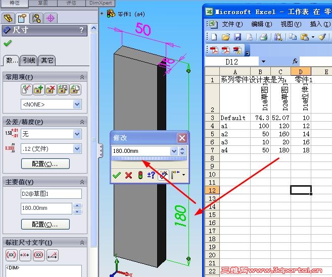

 楼主| 发表于 2014-9-24 21:01:54 | 显示全部楼层 来自: 中国甘肃兰州
NC@jiang@nan 发表于 2014-9-24 20:41 static/image/common/back.gif2 d# [3 u% v% l$ @# ]+ ]
在设计表上右键-编辑特征,把最上面的那个有两个选项的勾切换到上面那个“允许更改尺寸以更新系列化设计表” ...
4 {9 S' H0 Y9 h7 v: g  r0 R$ R5 a 2.jpg & g  J: y, G2 b) O
! I9 H* R) T: r7 _! E( V* |% a谢谢回复思路,' N$ u+ b8 n! d  P0 p
找到原因了。在系列零件设计表组合时,为了减少工作量,单元格引用问题引起。
