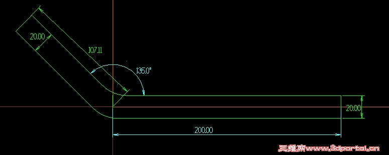

这个是槽的展开图,要把它缠绕到一个外圆直径100,长度500的圆柱体上面,做一个深度5毫米的槽。槽在圆柱体中间,两边都不通,百度了好几天,也没有啥成果,求指教

楼主是要加工凸轮吧,可以用加工中心,也可以用仿形铣,先加工一个在平面上的形状,做为靠模,再上仿形铣,被加工零件在加工时,同步旋转即可

7 g( H: f3 d9 Z我要加工槽,我要做出实体,然后用四轴,,我用的MC X6
发表于 2014-9-25 08:32:22 | 显示全部楼层 来自: 中国湖北黄冈
画图时先画一根轨迹线,再将它缠绕到直径100外圆上,最后用扫描切除出槽即可。注意起点位置与基准面对齐。

画中心线。。20铣刀走外形铣,刀补关,进退刀关,斜插下刀,替换Y轴。如果有公差。。用19铣刀开粗
