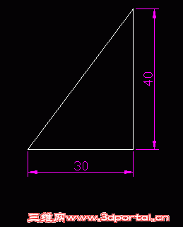

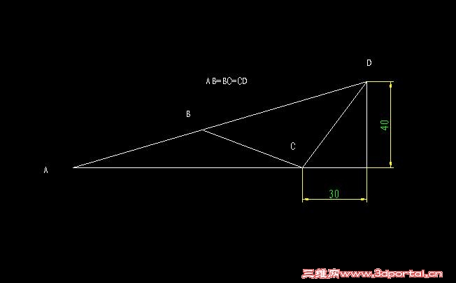

[已解决] 这张图本身就有几何上的逻辑错误吗?
发表于 2014-9-25 16:21:20 | 显示全部楼层 |阅读模式 来自: 中国福建泉州
* k5 u5 I! v6 G6 f' g
3 u) y* q, k+ W 未命名.JPG 5 e. _. K% Y# g/ A; g+ Y
$ M' ^" J/ d; F8 Y1 N* H- U) L0 K' z能画出来吗
2005llnn + 5 有意思的题
发表于 2014-9-25 16:42:35 | 显示全部楼层 来自: 中国江西新余
没错误,这个三角形可以完全解出来。
 楼主| 发表于 2014-9-25 16:45:01 | 显示全部楼层 来自: 中国福建泉州
xylcs 发表于 2014-9-25 16:42 static/image/common/back.gif
, Q. ~# d; J0 e! Q没错误,这个三角形可以完全解出来。
( A0 E) X; _& N7 g9 z' P' f
怎么解啊,来个图啊
发表于 2014-9-25 17:35:09 | 显示全部楼层 来自: 中国江西新余
这是一个三等分角的难题,几何方法我解不出来

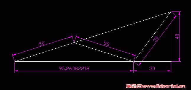

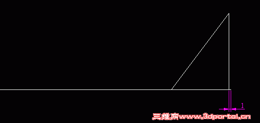

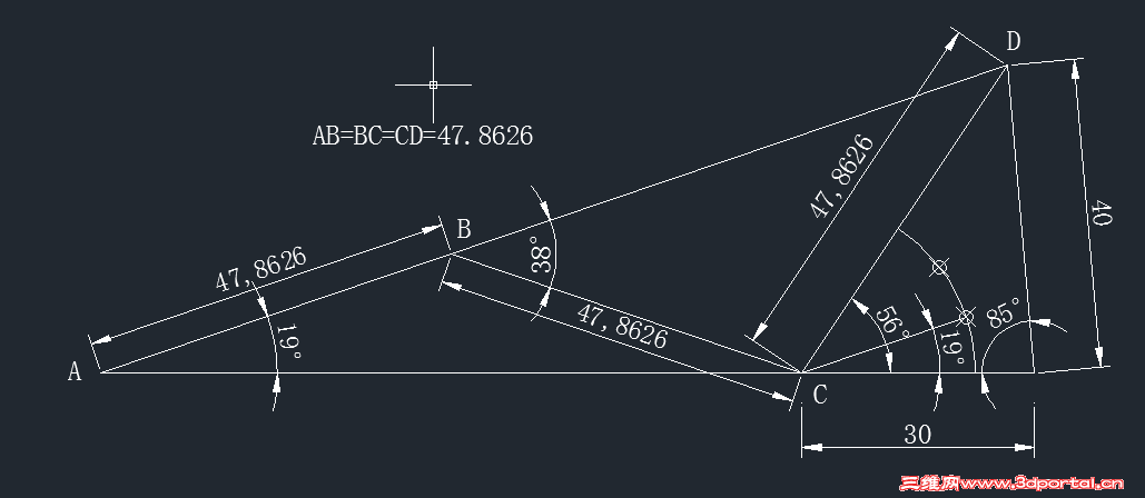

发表于 2014-9-25 22:54:00 | 显示全部楼层 来自: 中国江西南昌

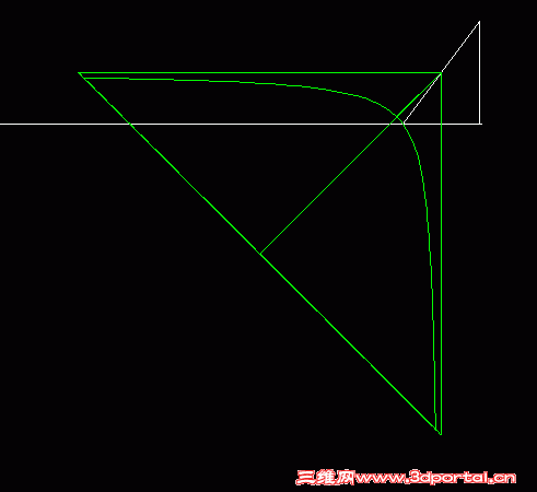

2 K/ H' W' u' W+ x9 S
/ a, Y+ `" N5 d/ D6 `' r. g! ?- n# I这样画:5 z7 C% J; u2 h' Z# Y) i
三等分β角即可。
2005llnn + 5 技术讨论

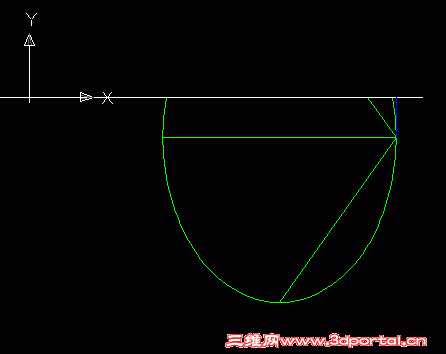

发表于 2014-9-26 05:00:58 | 显示全部楼层 来自: 中国吉林四平

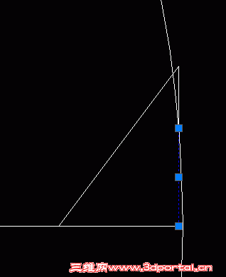

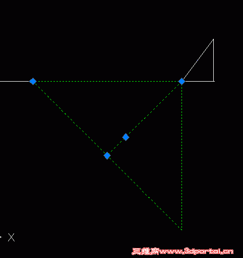

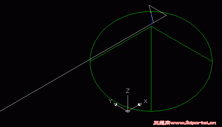

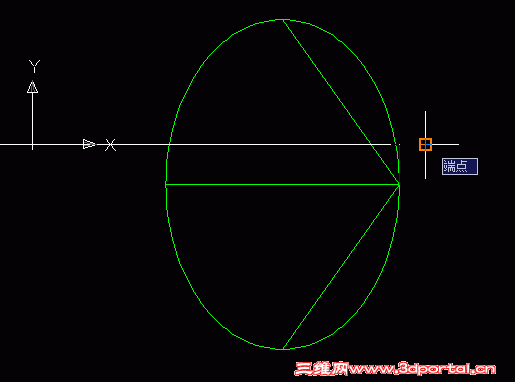

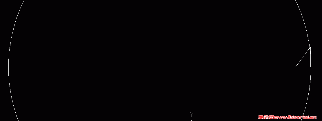

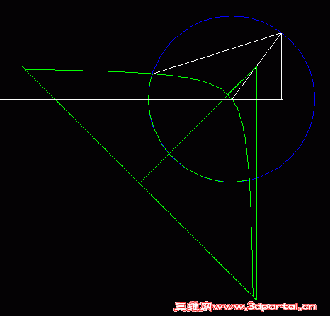

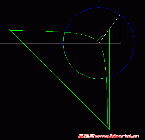

以下作图在ACAD2010上完成,不同版本的命令行提示与此不尽相同,仅供参考.

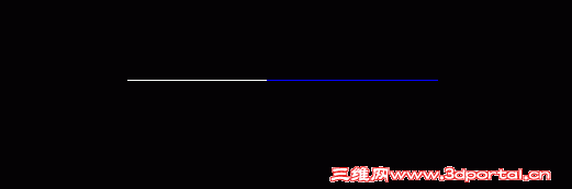

7 S# I, F3 M$ e' @- F0 K1 C! r4 `; [画出题目要求的直角三角形,如下图5 S. @; U, d; o" f$ j# U
Untitled-1.gif 2 w5 P. ^8 _, D% @! D8 c& P& g/ {/ P! z

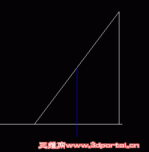

缩放三角形底边,直角顶点为基点,当提示"指定比例因子或 [复制(C)/参照(R)]"时点选右侧直角边的中点,如下图
# h. q; Z0 g$ S  D; Z; O9 c8 u Untitled-2.gif ) f7 o/ F' k) V8 q/ b, p
用夹点编辑方法或"拉长(lengthen)"等命令,把已缩放后的底边再向右延伸1个图形单位,如下图' A; P+ D# L* f. Q( T. I8 o: `
Untitled-3.gif + w4 U% D, y: X( @2 r3 }9 l

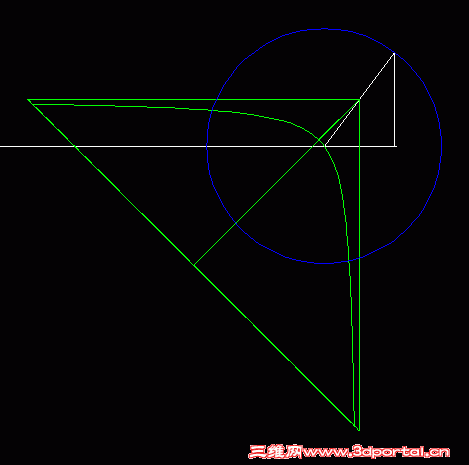

画圆,圆心在底部直线中点,底部直线总长为圆的直径,如下图
6 O5 K- i) g+ f4 r. j Untitled-4.gif # z/ E" B% u8 C3 r
画直线,起端点分别位于三角形直角顶点和右侧直角边与圆的交点,如下图
& o  X8 c6 m" C/ V Untitled-5.gif
3 o' m' i9 O. w2 C9 U- |将蓝色直线以上端点为基点移动到斜边中点,如下图
+ z( ^1 ^9 s3 z Untitled-6.gif 4 y+ F0 L: B( E3 ]
进入ACAD预设的左视图,如下图
# X( }/ F9 _% W# n5 T% { Untitled-7.gif ' b% F  s. G: x/ g  ?* k. V
将蓝色直线以左端点为基点旋转90或270度,这里以270度为例,如下图4 Q) [  U7 P! G# J; t
Untitled-8.gif 9 t+ l% j$ t6 t3 X: k

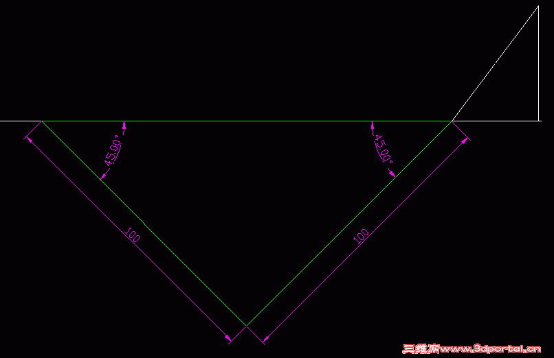

回到ACAD默认的俯视图.画闭合二维多段线,以三角形左下顶点为起点,当提示"指定下一个点或 [圆弧(A)/半宽(H)/长度(L)/放弃(U)/宽度(W)]"时分别指定"@100<225"回车,"@100<135"回车,"C"回车.如下图
. C* b! E! ?2 u1 e* B Untitled-9.gif : x4 A" a$ F7 Q
"旋转建模(revolve)"三维圆锥实体,当提示"选择要旋转的对象"时选择闭合多段线,旋转轴的起端点分别为多段线的起点和第2点,旋转角度360度.如下图& c& w0 f9 }% L! D

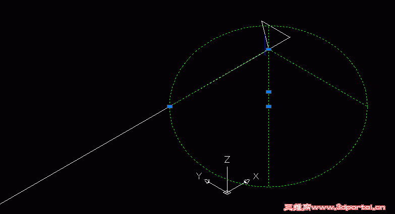

( ?: l) I: h/ ^: y, E$ S进入ACAD预设的西南等轴侧视图,如下图
7 u* l( H4 R& X$ F8 l Untitled-11.gif 1 Z5 F; X$ u3 s0 A& V' n; I, e
将圆锥实体以圆锥顶点为基点移动到蓝色直线下端点,如下图
/ l3 D3 n4 }* R Untitled-12.gif
& i8 C" @% z# \' V  n' f进入ACAD预设的前视图,如下图4 x" t* Y* h% x
8 @0 ~$ n- S3 i2 X9 Q" g) W"剖切(slice)"圆锥实体,当提示"选择要剖切的对象"时选择圆锥实体并回车,提示"指定 切面 的起点或 [平面对象(O)/曲面(S)/Z 轴(Z)/视图(V)/XY(XY)/YZ(YZ)/ZX(ZX)/三点(3)]"时选择"ZX"选项,提示"指定 ZX 平面上的点"时点选X坐标轴上的某点(未完),如下图
2 X1 M" d* X% [2 H7 {当提示"在所需的侧面上指定点或 [保留两个侧面(B)]"时,随便点击图上任一点即可,这里以点在X坐标轴下方为例.剖切后的实体如下图; w- x( Z' e3 y  W8 `! s
Untitled-15.gif 7 q4 `/ l- u7 W) f" U% n! G

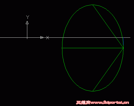

回到ACAD默认的俯视图,如下图& f' L' {- [# h$ N
Untitled-16.gif : B5 |& W& _# b
画圆,圆心在三角形左下顶点,三角形斜边长度为半径,如下图
' f; {2 y+ i' G% Z"压印(imprint)",当提示"选择三维实体或曲面"时选择实体,当提示"选择要压印的对象"时选择圆,回车结束命令,如下图
- ~1 e) m' E" U- c% U, Q2 J3 q Untitled-18.gif # w6 i- c+ C! E: N
画直线,起端点分别为三角形上方顶点和实体上压印的圆弧上方端点,如下图
" a. T" H5 @- M" u Untitled-19.gif   H; n7 L- N+ {& l8 P
删除用过的辅助线,圆和实体.完成作图.
/ H  u1 |% c! ~; x# o7 C) A Untitled-20.gif

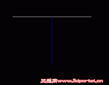

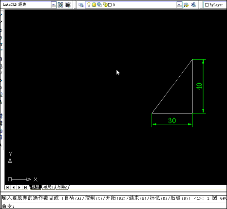

发表于 2014-9-27 10:25:23 | 显示全部楼层 来自: 中国江西南昌
$ d/ _/ p3 s1 ^# C+ T1 V& ^# ]. r/ [7 v8 J6 n3 @$ s% A% y
不需要那么复杂吧:
, e4 l/ [2 }/ `1 `1 `
屏幕录制软件——Gif动画.rar
115.77 KB, 下载次数: 7

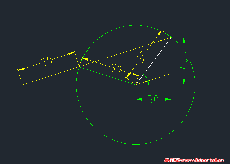

发表于 2014-10-6 17:59:58 | 显示全部楼层 来自: 中国广东深圳
; s# Q1 P; ^- ^; s! `9 i4 [4 ~+ Q: S  O! h: `: D1 b! p" @/ d- J
晚辈不会前辈们的几何画法,用的约束,画得不好,见笑了!$ G6 N6 n8 I0 i2 J; b
方法:' J% X/ {) q! l& x% U9 \* Y
1、任意画两条30和40长的线段,然后画出大概的图形;
) f" v  t# v8 k6 Z4 M7 R1 q# S2、使用约束“固定”锁定已有尺寸的位置,用约束“重合”确定顶点的连接关系,再用约束“相等”锁定长度,然后用约束“共线”确定图形。$ h1 n9 s$ i$ r* \: j+ |
画的不好,不好意思拿出来,可是看前辈们画的感觉好复杂...) L: l& B- W/ u! h
2005llnn + 5 技术讨论
