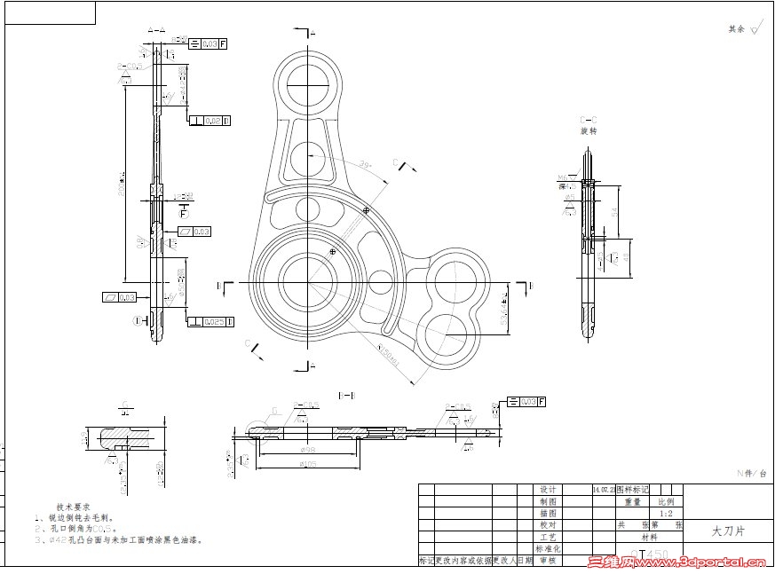

此零件为材料为球墨铸铁,上次做了一批试样,合格率太低了,上次试样的加工工艺是这样的,先将毛坯整形到平面度30丝内,(因为加工余量只有50丝)然后上磨床,磨到12尺寸。上立加,加工50、42的孔,并孔口倒角,并把两个5的孔也加工出来,并加工8毫米厚的地方,(毛坯为9毫米,但两边都有工艺凸台,已经磨到12)装夹方式为压板。这边加工好后,反过来,以加工好的50、42孔为定位,压住,铣8毫米厚的地方,并将孔口倒角。完成后,拿到钻床上钻5个的长孔,并攻丝。4 w9 ~7 u- n3 C8 _% y* {
从第一批试样中厚度8毫米那里总是超差了。这应该是装夹的问题,用压板可能

用什么方式装夹来保证8毫米的对称度和尺寸公差

太薄了,真的很难,没有什么好方法,能否看看你的夹具图片,还有你的厚度尺寸是怎么个超差法,平行度怎么样?

! I$ R" Y+ e( B, N  }8毫米厚度是公差是-0.05到-0.10.有一个与12的对称度要求0.03

立加后上磨床,不要用压板压,底下垫平后磁吸。

后来也想到这个工艺了,还有一种方法是,以孔内用涨套方法定位,加工8毫米的两个面

以孔内用涨套方法定位后,还是需要底下垫平磁吸,不能用压板压,否则变形会很大。

因为工件太薄,最好安排时效处理,以减小变形,或者能否加大加工余量

对称度要求比较高,切削加工应力还是难以削除的。

我就觉得还是上磨床比较靠谱

铣削很难能达到要求。

铣削的对称度和粗糙度都不好保证。
