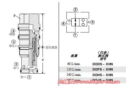

A点压力引入3点,四点泄油,可实现
 楼主| 发表于 2014-9-26 13:09:40 | 显示全部楼层 来自: 中国浙江杭州
zls888 发表于 2014-9-26 12:52 static/image/common/back.gif
4 ~7 R! h: [0 y, ]9 ^1 cA点压力引入3点,四点泄油,可实现
- u' Z0 G8 W( P这样可以吗?: C/ p  f( J- i3 g
问下A点过去的油是先到达接口12流通还是先到达接口3推动换向阀换向?
发表于 2014-9-26 13:17:13 | 显示全部楼层 来自: 中国浙江杭州
sstone79 发表于 2014-9-26 13:09 static/image/common/back.gif4 K: `- u: H/ y% \7 O
这样可以吗?
5 ?5 r+ e) m6 [9 n- \* M/ _2 R问下A点过去的油是先到达接口12流通还是先到达接口3推动换向阀换向?
/ ]2 v5 `( z% U7 m5 L
单向阀前A引控制油接阀上3点

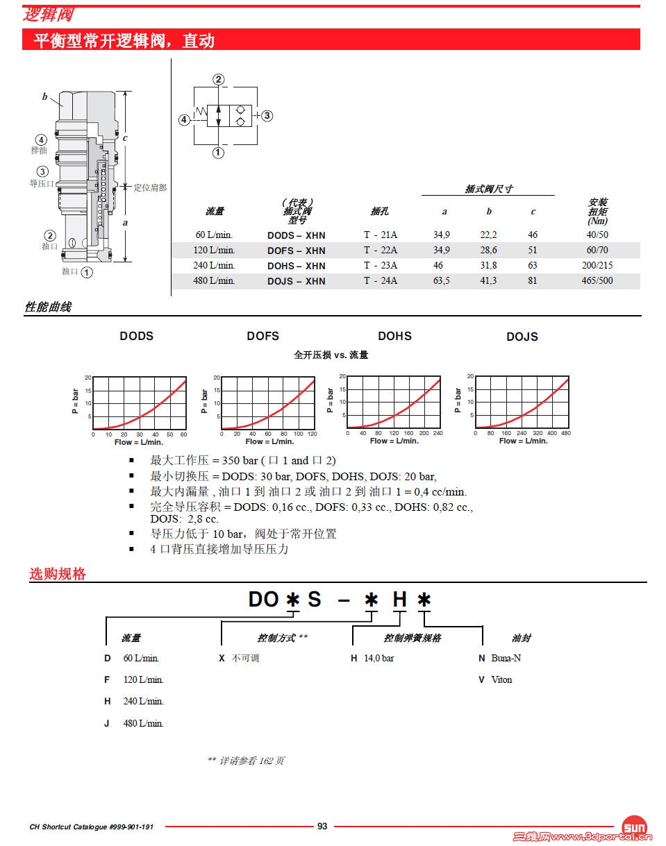

发表于 2014-9-27 08:04:29 | 显示全部楼层 来自: 中国浙江杭州
本帖最后由 zls888 于 2014-9-27 08:09 编辑   M) J4 p# w+ A  f: H
keilei001 发表于 2014-9-26 16:51 static/image/common/back.gif  {9 c+ g2 a+ N, ~! c6 k' P
我是液压外行,麻烦老大提供一下液控换向阀的资料。
  b7 d0 c8 i* j/ t' S! a7 Q
SUN与HYDRAFORCE都有的,我那个是SUN的型号,根据你的流量确定。具体你可以联系SUN在国内的代理

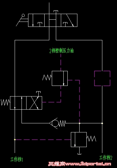

 楼主| 发表于 2014-9-28 08:05:03 | 显示全部楼层 来自: 中国浙江杭州
  S. S* q- U$ E
+ h- ?) k* D8 x我把整个图发上来,各位高手再给我看看,有什么问题。
( u- ?6 D, A0 |0 T8 Z9 {工作原理:; z# r, D) a. R+ A
在1档工作时,2档必须泄油;
" U$ \. K" k" n4 W手动换到2档时,1档泄油;; q- b4 l4 G7 l1 ?5 b7 w: ?
2档控制压力如果较高(前期设定,输出带工作泵油压),这时手动换到1档,工作油仍然进入2档,只有当2档控制油压低于设定油压,工作油才自动进入1档。0 L9 Y* `! D" @7 G% l1 v/ {
现在问题,如果图中虚线框没有阀,从2档(控制油压高时)切换到1档工作油就从2档油路泄掉了。所以必须得有一个阀,保证从1档油路进入2档工作时不泄油。另外还得保证在2档工作时,直接停机,能顺利泄油。
. t; Q. F3 R& ?4 ]/ c7 y' k0 M9 Z' i9 o3 j! q$ ]* N

发表于 2014-9-30 08:13:02 | 显示全部楼层 来自: 中国浙江杭州
sstone79 发表于 2014-9-28 08:05 static/image/common/back.gif# L6 `1 i+ Q9 Z: |5 d" _
我把整个图发上来,各位高手再给我看看,有什么问题。/ r% Z! @2 W- u$ z
工作原理:
3 y" z3 m, r5 }# k3 J在1档工作时,2档必须泄油;
7 u$ o; b# R) T# [, O4 Y  {
二档的工作压力是否会大于二位四通阀的控制压力(即中间顺序阀设定压力)?不过好像问题也不大,因为即使左边的二位四通打开,也没啥影响
