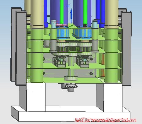

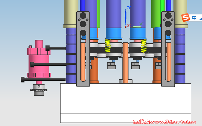

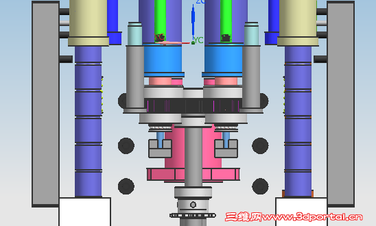

   新手求指教    三板模是什么作用在推板上使推板和B板相对运动

推杆,动模板后退时推杆推动推板离开动模。4 ?% c+ o$ I) i0 l4 C1 a
还有拉杆结构,液压等都可以实现。" n% f. |* O! g! L9 s- G! n
仅供参考。

( h+ p+ ]) p& x& N  [- [7 K感谢   我就一点没想明白   A板与推板是在尼龙胶钉的作用下一起运动   倘若推板与B板是可以相对运动的  那么是如何保证A板与推板打开的时候  B板不会与推板先打开       不好意思  新手也许问的很业余 但是刚开始接触不久   不怎么明白

4 |: J; E* a6 M- N9 M图传了  文件实在太大 不方便  图片估计看不清
