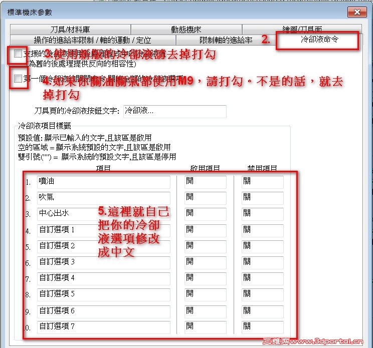

发表于 2014-9-27 16:14:33 | 显示全部楼层 |阅读模式 来自: 中国台湾
本帖最后由 gopc 于 2014-9-27 16:16 编辑 $ {; k& c1 c( s  d: Z/ a; O9 f
5 B  n( P& Y  j) h, W
新式冷卻液設定教學6 }' d: _! c0 l+ Q: z

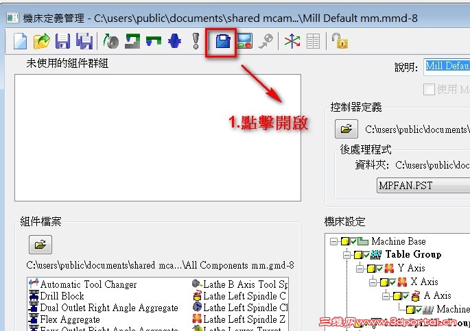

1.首先開啟MASTERCAM X8
7 I# P" w+ v% @3 @2 ?# Z2.開啟設定下的機床定義管理) k" X5 p# J; ^5 Y5 t, `" R) L' h
3.編輯標準機床定義
: \  K( @% y1 B+ H 2014-09-27_154244.jpg
' I& \8 {) N3 X% F& R
( W+ M: x- {. O  {3.設定8 c2 b8 c9 x: X( _* n3 s* r+ {! f
& ~$ b4 W; w6 l4 L( c

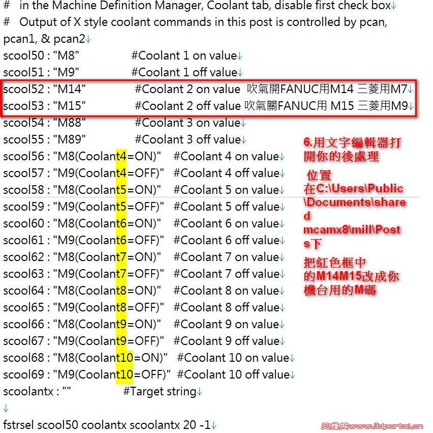

! M; S3 ^" T) a$ g; L+ @/ T4.修改後處理
/ r- }# g5 A! R 2014-09-27_154654.jpg
3 C4 I) C, i, ~* ]
* s) m( O4 V& Z  y$ X5.完成: a) A7 e" I. J& f" [; ~) I
8 R' s9 L% F8 G* z2 P0 ?' i+ q1 E
教學完畢.....祝各位好運0 T. S& U% h8 Z2 f$ Q( J

 楼主| 发表于 2014-9-27 19:24:15 | 显示全部楼层 来自: 中国台湾
呵呵仙 发表于 2014-9-27 17:33 static/image/common/back.gif
# Q% W" l$ e2 B支持gopc兄的教程.支持同时开油开汽不?
/ d# S+ o2 a& q$ x! v& K8 V/ p
可以阿...你把噴油吹氣都開...他就同時都開了
% l& h) w- {' u, {7 e1 |3 a! Z) i. g- p; u7 e# ]4 p

 楼主| 发表于 2014-9-27 19:42:22 | 显示全部楼层 来自: 中国台湾
是阿我本來也都用舊式的...新式的一用後就上癮了
6 E* V$ P( l/ U/ L6 O# ?$ t
& D3 [) w% M  w比較人性化...它後面還可選噴的時機...是之前/同步或之後
8 t+ r, [3 R4 a, y5 h# J; }

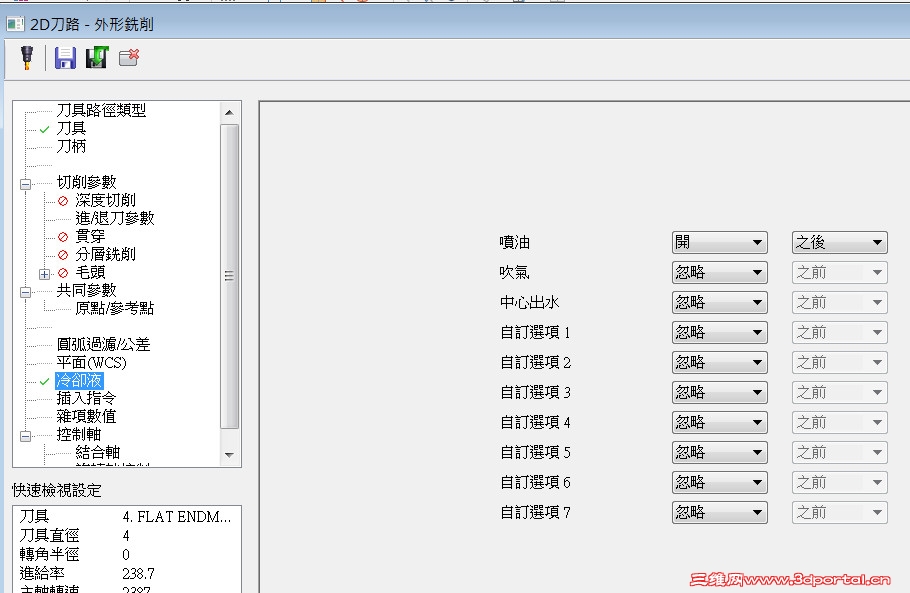

发表于 2016-4-21 09:33:55 | 显示全部楼层 来自: 中国台湾
請問樓主:要如何設定成使用刀具內定的冷卻條件呢?
