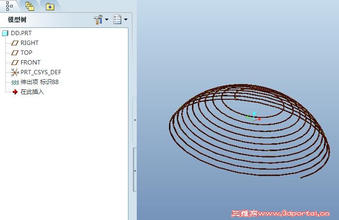

如图,怎么在椭圆封头(长短轴比为2:1)做出图示的盘管模型。! i) B8 H% d' i; D2 q9 m* @! c% _& C- m

看看是这样吗?
2014.zip
2.76 MB, 下载次数: 24
 楼主| 发表于 2014-9-29 08:11:41 | 显示全部楼层 来自: 中国江苏泰州
谢谢!就是这个样子,但是零件打不开,我用的是2012版。

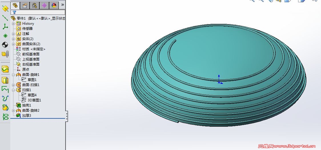

发表于 2014-9-29 10:59:56 | 显示全部楼层 来自: 中国山东济宁
是这样的盘管吗

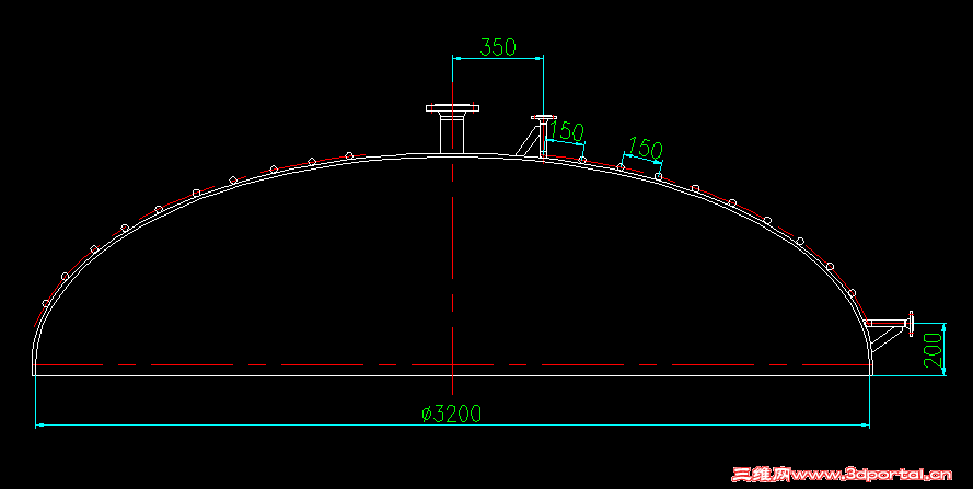

发表于 2014-9-29 13:17:39 | 显示全部楼层 来自: 中国河南郑州
为何不采用蜂窝夹套伴热形式.盘管太难制作了.
发表于 2014-9-29 13:35:12 | 显示全部楼层 来自: 中国河南郑州
附图.请参考
发表于 2014-9-29 13:37:48 | 显示全部楼层 来自: 中国河南郑州
椭圆封头的蜂窝夹套
 楼主| 发表于 2014-9-30 07:52:35 | 显示全部楼层 来自: 中国江苏泰州
kaola20067 发表于 2014-9-29 10:59 static/image/common/back.gif
% Z+ j/ |+ K" V$ R  k7 W7 Z% Z是这样的盘管吗
8 Z; n2 k/ I1 h7 d; R" |
能给个文件吗?
 楼主| 发表于 2014-9-30 08:07:21 | 显示全部楼层 来自: 中国江苏泰州
$ E& J: y4 B8 @! D" g4 u  G是这样的盘管吗
) j* U1 O  Z( K& a& h# K9 d" C% @你这个能保证沿封头轮廓弧线上的间距是等距的吗?
发表于 2014-10-3 10:35:14 | 显示全部楼层 来自: 中国广东佛山
趣聊 发表于 2014-9-29 13:35 static/image/common/back.gif( o! V2 I5 o* W+ k0 f
附图.请参考
5 t, e" V- o; |4 W# Q% q蜂窝夹套能达到半管的效果么?
发表于 2014-10-3 14:28:59 | 显示全部楼层 来自: 中国河南郑州
w98 发表于 2014-10-3 10:35 static/image/common/back.gif
$ [1 J( I7 ^) d蜂窝夹套能达到半管的效果么?
4 R) n5 \* b3 L, x# u' @当然可以.若有疑问,建议你去网上查询.或者我提供你相关资料.
发表于 2015-11-1 21:29:15 | 显示全部楼层 来自: 中国江苏苏州
kaola20067 发表于 2014-9-29 10:59" }( @: h8 C- Y5 {, |7 ?
是这样的盘管吗
! k5 ?$ [, M1 E能教我这个是怎么画出来的吗,我的QQ:361186360,
发表于 2015-11-1 21:29:59 | 显示全部楼层 来自: 中国江苏苏州
lijunq 发表于 2014-9-28 20:14
1 T8 X& K: I& K% p' H看看是这样吗?
4 U" x) u% J/ i$ o$ [可以发个这个的教程给我吗?谢谢,我的QQ:361186360
