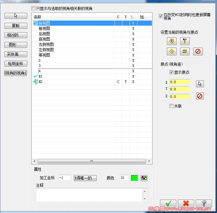

处理出来的程序A轴不稳定,有+有-,
7 b2 Q- R9 t9 n: W7 W5 X大神给分析下,看看是不是视角原因。
+ |6 c* |' z; k) u7 o谢谢~
; ]! N$ {/ ?7 e' a9 d9 o' Z* ]! t5 s- t+ i
2 G! Y' j3 L6 C2 |3 `  U) g

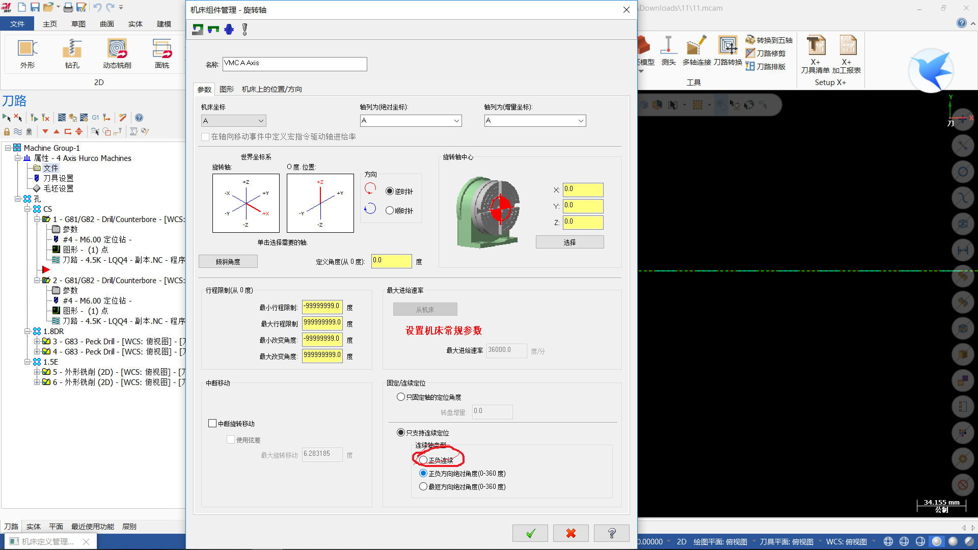

发表于 2014-9-30 19:20:53 | 显示全部楼层 来自: 中国江苏无锡
我用“MILL 4 - AXIS VMC.MMD-6”,处理出来没有问题啊!

发表于 2014-9-30 19:35:37 | 显示全部楼层 来自: 中国四川雅安
X7处理出来没问题4 Q+ L& s  l2 h5 K# E* ?$ h

发表于 2014-10-1 22:33:35 | 显示全部楼层 来自: 中国天津
应该是你后处理问题哦,换个试试看
发表于 2014-10-2 22:12:13 | 显示全部楼层 来自: 中国河南开封
可以我是x6出了nc
发表于 2014-10-4 11:18:48 | 显示全部楼层 来自: 中国广东深圳
我试过了,用默认的后处理和控制器就会像你说的那样,换成四轴的就不会了,为什么那么多人还是那样用默认的去搞四轴
发表于 2019-2-10 17:31:12 | 显示全部楼层 来自: 中国广东东莞
这个应该是后处理的问题,找个靠谱稳定的四轴后处理试试看!
