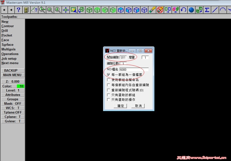

mc后处理怎样能一次性按刀具或操作,或群组处理成一个个单独的程序,

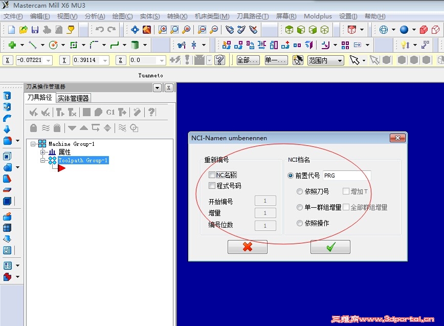

发表于 2014-9-30 01:08:38 | 显示全部楼层 来自: 中国广东珠海
: i# |7 F6 F) v+ R& A1 P7 y: o" H5 ^. j8 R4 d/ w
上面这个是软件自带的。以前用mc9的时候用加工报表一键按群组生成NC:7 X. M! B/ w- `
+ ?) s) @: ~( I8 J, V: h6 H$ t但软件升级到X系列后SetupX+反而变得不知道如何操作了。也好长时间没弄MC了,现在在用PM。! s- S4 i6 R0 Y9 S3 E# M# r5 @

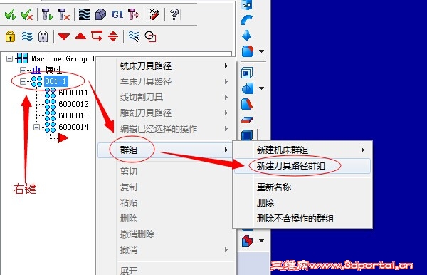

发表于 2014-10-1 11:18:56 | 显示全部楼层 来自: 中国广东珠海
呵呵仙 发表于 2014-9-30 09:12 static/image/common/back.gif5 K9 m- S7 a* l
发现我这个视频更详细。  h' @. M" n9 j) V8 J4 V. D; j4 s
http://pan.baidu.com/s/1bnAGYyr
9 o- u' J% `% W+ C程序单编辑器功能强大,但如果是新建刀路的话我觉得一个个命名NC文件还是比较费时的,我以前也是一个个命名,程序多了手都点麻了,还是设置以刀具路径群组命名方便。
