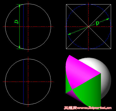

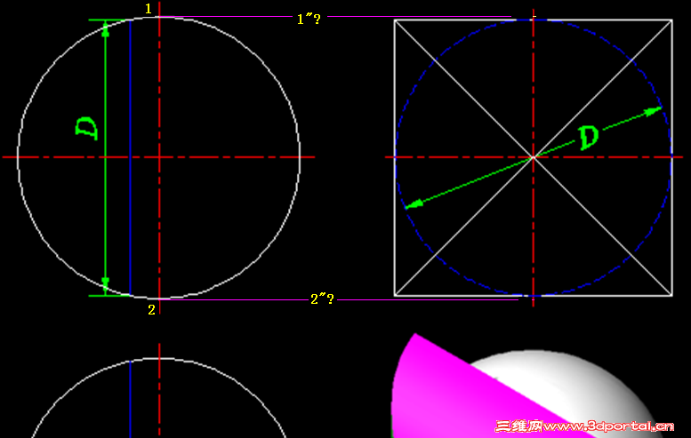

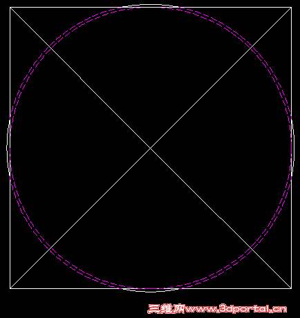

/ A! T8 h2 {% ^5 t1 T4 W考验能力的题,看谁给出的答案多……如果忽略图中的点画线,作出少于十个答案非好汉……' A  l5 l: |2 ^. B# M
  b, V7 N7 G2 L- M3 p7 Z答案在二十个左右,在此仅举两个例,余下的留给别人去作吧:' a0 w; L/ M; X3 n# U

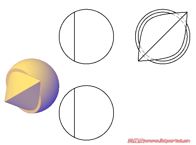

发表于 2014-10-1 22:18:39 | 显示全部楼层 来自: 中国江西新余
请大师看看是否可以。6 Y; T0 W& H2 ^& v0 m- u9 {
http://e:\\cad\\无标题.jpg
发表于 2014-10-1 22:20:12 | 显示全部楼层 来自: 中国江西新余
请大师看看是否可以。
woaishuijia + 5 技术讨论
发表于 2014-10-2 07:04:21 | 显示全部楼层 来自: 中国辽宁本溪
xylcs 发表于 2014-10-1 22:20 static/image/common/back.gif
4 H7 i" D# w! M9 G请大师看看是否可以。
9 T1 ?1 G7 |4 Q  T& N+ y% F你作的应该是不对的……
 楼主| 发表于 2014-10-2 12:15:49 | 显示全部楼层 来自: 中国江西南昌
xhq1954425 发表于 2014-10-2 07:04 static/image/common/back.gif
7 V* j- d+ ?% n; p" b" X; @3 M你作的应该是不对的……
* v8 E' i8 Y( J8 \2 H$ A; ]
请说说他“应该是”哪里不对
发表于 2014-10-2 20:02:57 | 显示全部楼层 来自: 中国辽宁本溪
oxm44 发表于 2014-10-2 12:15 static/image/common/back.gif% Z; l9 P1 J* b; h
请说说他“应该是”哪里不对
9 P) E$ o9 \$ e# i# `
他的不完整的答案是最容易想到的,也是比较简单的答案,应该是差在虚线……
发表于 2014-10-3 10:00:18 | 显示全部楼层 来自: 中国辽宁本溪
作错了的给加分?我作对了反而不给加分……这不公平……岂有此理

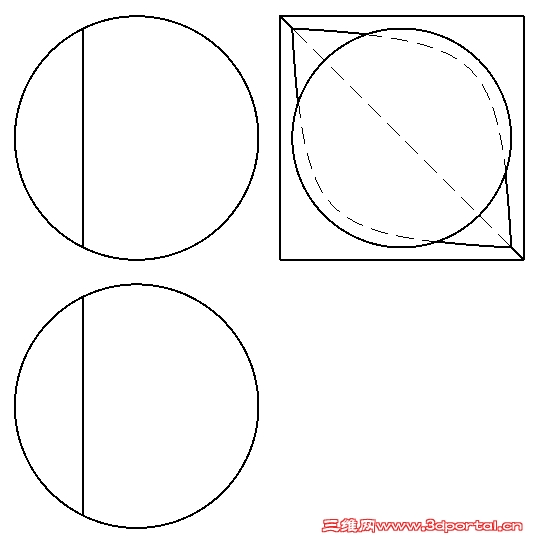

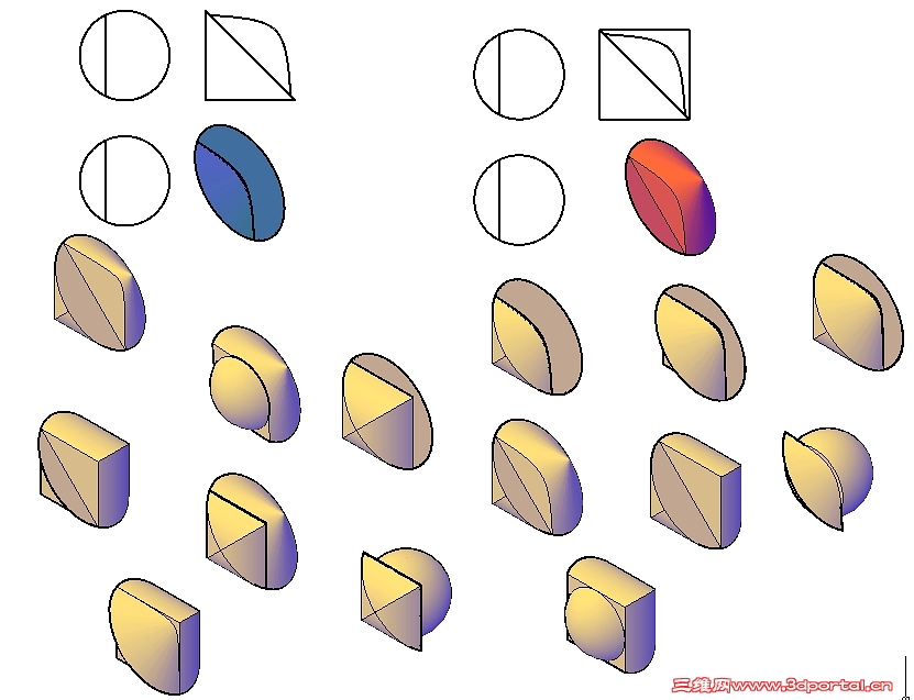

发表于 2014-10-6 19:45:50 | 显示全部楼层 来自: 中国浙江嘉兴
本帖最后由 gongwen0519 于 2014-10-7 21:55 编辑 5 `6 k9 |3 P! |/ h# E
2 f6 D$ t. d/ v$ E. e$ K
练习一下:$ L7 i7 N9 y( t
002.png " D4 h5 b) [  N- b8 o
按13楼指正:
$ \% D+ _, J+ U% x+ P0 {5 Y 003.png / s; z# _; H# K3 p6 M# W
2005llnn + 5 技术讨论

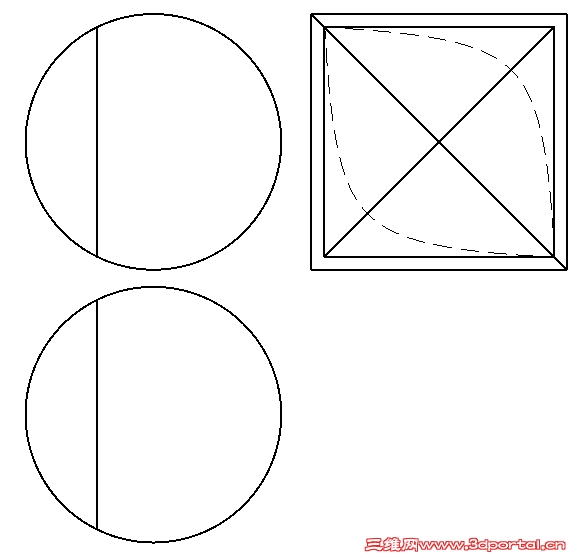

 楼主| 发表于 2014-10-7 08:06:18 | 显示全部楼层 来自: 中国江西南昌
12#的投影:: E; j0 \% E# q1 |& f% m
( T+ W0 K' {* z& d/ C9 I
2005llnn + 5 技术讨论

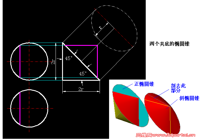

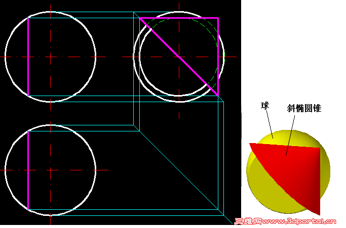

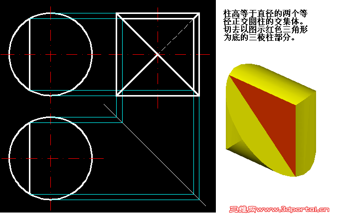

 楼主| 发表于 2014-10-8 10:37:49 | 显示全部楼层 来自: 中国江西南昌
确实有很多解,这本就是一个构型练习。+ l" q( ~; O! G8 f# {& \( t
, j5 k, @6 X7 g7 N3 b/ N 补5.PNG
9 G9 D  ^! G: ?/ K6 L5 y; T+ W7 J' a
补-2.PNG $ R" y+ c( [+ r7 Y% [! G9 A
参与人数 1三维币 +10 收起 理由
2005llnn + 10 技术讨论
发表于 2014-10-8 16:03:08 | 显示全部楼层 来自: 中国辽宁本溪
. o! L* p+ a4 s+ u. Q3 U4 z1 a
oxm44 发表于 2014-10-8 10:37 static/image/common/back.gif
" }$ y1 S, n: R0 ]( j: h. E确实有很多解,这本就是一个构型练习。
8 t) }5 }6 t" S$ J6 v1 g* P- q5 ^
两个锥有斜的,我用的是正椭圆锥,我开始还误以为有错呢如果再把斜锥考虑进去,答案就太多了……: y* X6 A7 x3 n* `! q: X
